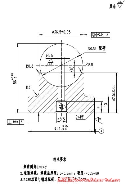

% J2 x2 y" e$ N) `; K求高人帮忙给做下加工工艺,万分感谢,图纸见下面附图(材质为20CrMnTi)

1  车外圆、用样板刀车内球面,钻孔。" D$ {1 y! S) ]7 v% [6 B  d* I  \
2  调头,以φ54外圆为基准找正,车底面、钻铰φ8.5孔并倒角。
. h. o/ p3 e9 Y" K6 G' j4 B1 G6 \3  热处理渗碳。
8 z  u$ z5 R, ]: p5 W* v6 C* z4  磨球面,并用钢球配研,达到技术要求。

0 H8 v" _+ l# ^8 Z* Q补充一句:渗炭后要高频淬火。如需要还要低温回火来保证最后表面硬度。

可以使用数控车加工球面

2# gaoyns
! |4 S7 U) X6 m  w球面渗碳+淬火后,其球面肯定要变形,再用球刀修磨球面还能保证精度么?
