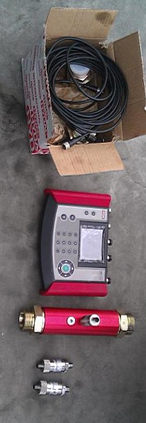

各位网友:昨天KW公司液压工程师miller来我们公司洽谈事宜,并且为我们单位的KW进口线液压站的4台液压泵进行会诊,拿出来一套仪器贺德克的HMG3000手动测量仪,一头插在液压泵上一头插在蓄能器上来检测液压泵的性能,很是神奇就好像在做心电图似的。德国人做液压搞技术做到这个份上让人心服口服,看来液压也可以想电工一样有仪器来测量不再只凭经验来判断了。

) l5 K! u+ @! Y8 w一个 表头原来(5年 前) 大约 5万 RMB,传感器另配。挺好用的。10个通道,液压测试 够用了。刚好还有图片。
9619 + 2 技术讨论
发表于 2012-6-12 17:12:59 | 显示全部楼层 来自: 中国河南郑州
" U5 W. h: ?! V7 L" R5 {5 w0 E2 G  o8 Y9 i
这是现场我测试用的装备
9619 + 3 谢谢分享

 楼主| 发表于 2012-6-13 17:01:05 | 显示全部楼层 来自: 中国山东威海
对 就是8#的那个图片一模一样

8楼的照片显示好像是测压力、温度、流量,关键是测油液的污染度。我厂有一台PARKER的,激光测污染的,仪器加传感器花费20多万,使用了一两年,说要校验,发到上海,又要很多银子,厂里不修了。这种仪器很娇贵,每次测量需要冲洗,才能测量准确;并且使用一段时间需要校正。
