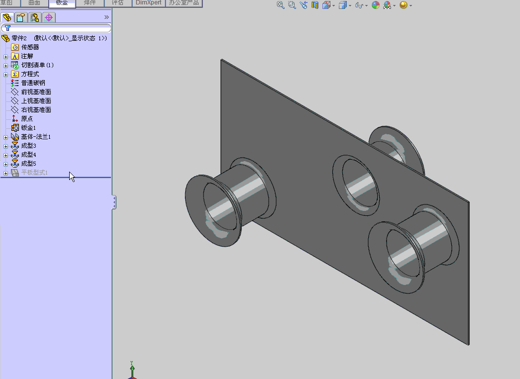

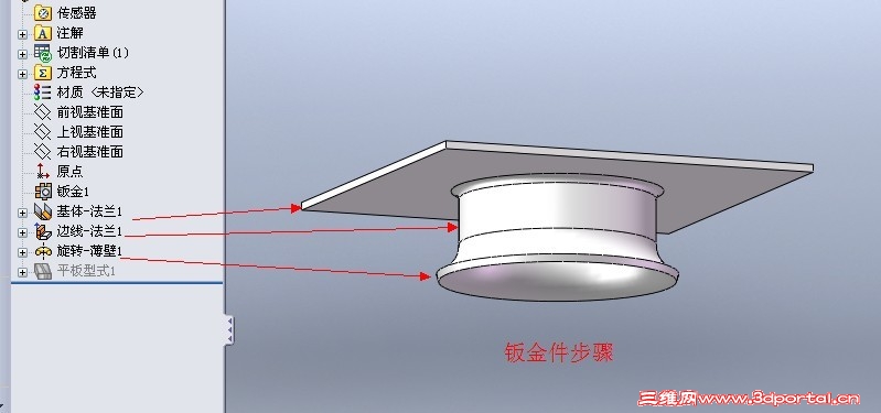

各位达人,小弟今天画一个如图示钣金带弧度的法兰边(一个面上要做十几个这样大小不一样的孔),一时也拿不出什么好的方法快速画出来;特别是图示第三个步骤,只好用旋转合并实体后得出钣金件;% m* E6 J& V# s2 v/ M/ H+ l
请教各位朋友有没有什么好的方法能够快速简便地作出模型?谢谢各位!

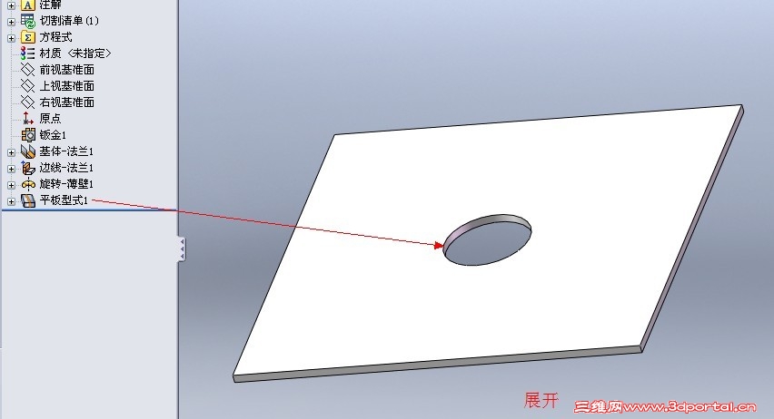

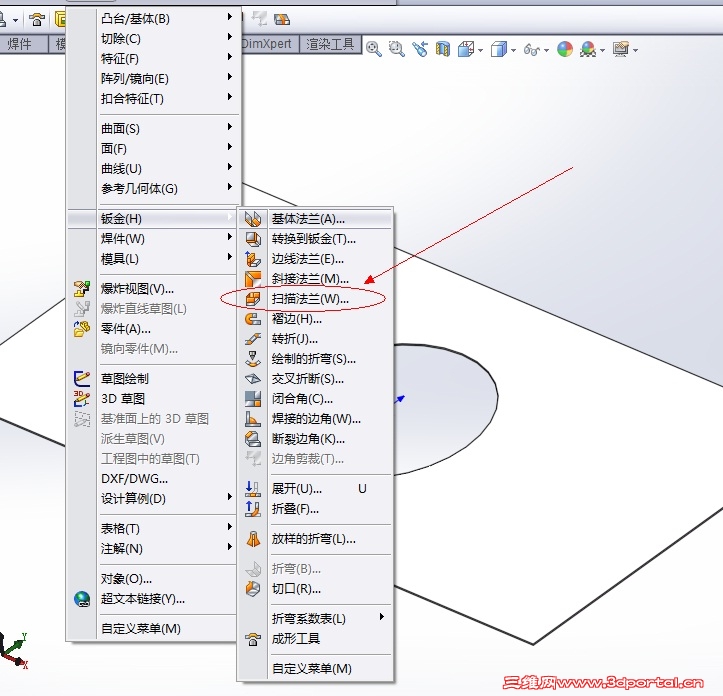

  k& E: r& n( ~& s. k你的图,应是冲压拉伸件,用"扫描法兰"试试

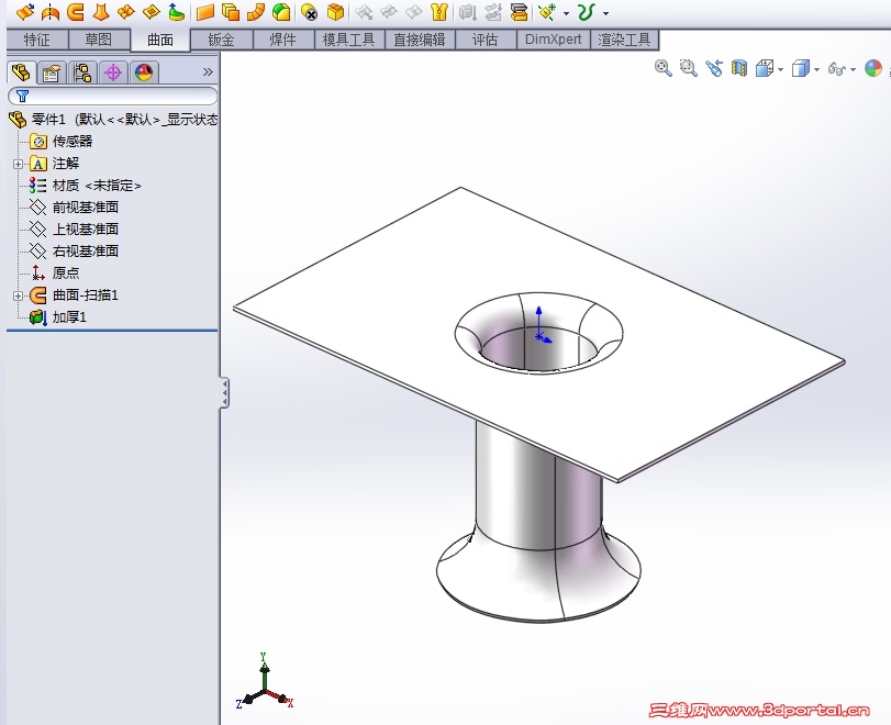

用曲面做更简单......: V* S' \4 _# U
" |) i# C5 ~1 p, S 1122.jpg % M/ f% W7 ~+ O4 l, D# |, _
) l* O, l- D1 c: B& J7 JSW2012* P8 G& I8 R! o0 {

) p1 o5 {0 e0 t% G1.FSJT兄弟说的是版金放样吗,小弟没找到“扫面法兰”功能啊,兄弟给演示的是曲面建模啊...0 e3 T& a& r6 v! l
