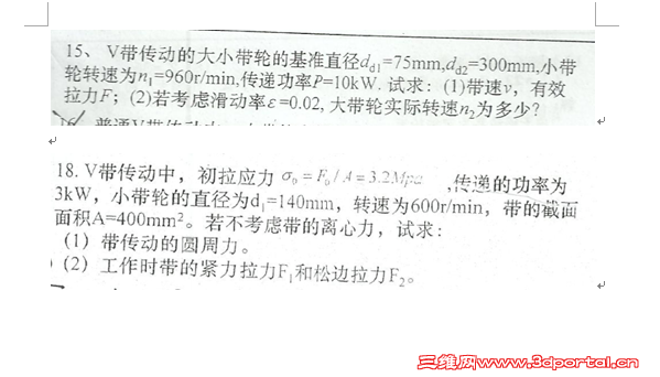

发表于 2012-6-11 22:47:55 | 显示全部楼层 |阅读模式 来自: 中国上海
重金悬赏机械设计题目求详解之三?

 楼主| 发表于 2012-6-11 22:48:21 | 显示全部楼层 来自: 中国上海
每题奖励三十分
发表于 2012-6-12 10:26:41 | 显示全部楼层 来自: 中国山西太原
15  带速 V=π d1 n1/(60×1000) m/s=3.1416×75×960/(60×1000)=3.77 m/s4 `1 ]; z5 a- a- ~$ a0 a
     有效拉力F=P/V     P=10kW=10000W=10000 kgf•m/s
6 }; ^" N' ?! I$ O; @     F=10000 kgf•m/s/(3.77 m/s)=2652.5 kgf=26525 N
7 O* S1 J- b1 x9 N4 \( P% T     大带轮转速 n2=960×75/300×(1-0.02)=235.2  ( r/min)

发表于 2012-6-12 10:50:13 | 显示全部楼层 来自: 中国四川成都
' l) ^0 Z; x5 _9 l5 D7 |) `" a% P; E$ ]
18一般不计弹性滑动的影响,就有带的速度v=πd1n1/(60x1000)
( r  w' h7 J5 B( I$ ]π=3.140 \; q2 m6 \/ }6 I8 s" R
所以v=4.396: x+ t: ]; G  ~3 K' J
Fv=P   姑圆周力F=P/v=682.4N
: e1 K! @  p1 }+ S; D) LF0初拉力  F1紧边应力 F2松边应力# ~0 n) L, X7 z: h5 I: b' j3 C
F1/F2=I
- q8 S; d, ^: p0 ?& IF1=F*I/(I-1)
  @1 U3 _, c7 ~  ~, O7 `# |  q4 zF=2F0[1-2/(I+1)]
/ L& l; |/ W+ p' H( aF2=F*I/(I-1), A$ r+ X" r2 G" M7 h5 L; k, A$ f
/ w+ l  Q+ j) `$ t. q" ?因此可算出I约为0.73358 C) S% Z) w& Y! A! c
; A* c& Q0 V5 m8 p4 _8 L8 s) Q
紧边应力F1=1289.2N
; C, x& M9 Y7 b$ r* ^2 i. p, G0 V松边应力F2=934.8N
