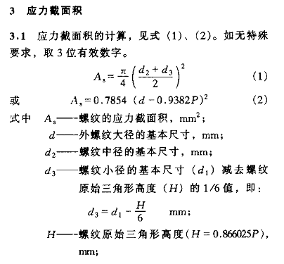

“我认为螺纹的长度越长螺纹的应力截面积值应该就越大”,这话说得很费解。
2 \; X* Q. R8 Z+ p% [$ o% v7 k螺纹的内径已定,受应力的截面积也一定,与螺纹长度没什么关系。
; F. O/ P4 ^% W2 l螺纹的受力面积As计算:As=π×ds^2/4     6 D. j* r1 p. M" w: Z: z
ds—螺纹部分危险剖面的计算直径,  ds=(d2+d3)/2,  d3= d1-H/6,  d1为螺纹小径,d2为螺中径,H为螺纹原始三角形高度,H=0.866P  ,P为螺距。

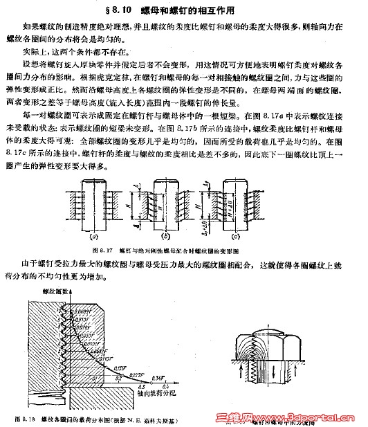

明白楼主的意思,是否想说螺纹旋合段越长,螺栓就越禁拉?( A" w+ O% v( e5 B
事实上有过推荐值是螺纹公称直径的1.5倍。
: }$ p4 R" g0 l3 t+ @原因在于旋合段根部(靠近螺钉堵头的那侧)螺纹因受轴向力先变形,变形段大概1.5倍左右公称直径的长度(从旋合段根部依次减弱),后续的螺纹尽管看似旋合状态其实没受力。,所以哪里先断裂一目了然。

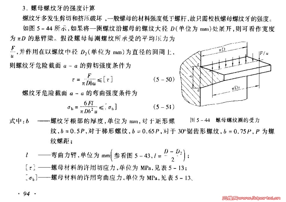

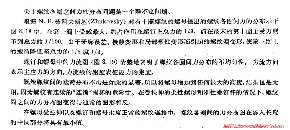

发表于 2012-6-13 14:15:57 | 显示全部楼层 来自: 中国上海
本帖最后由 lhf999 于 2012-6-13 14:25 编辑 9 q" I& m6 `4 U6 R8 d9 m
* P- a2 R/ i. Q$ Q螺纹连接中螺栓承受的力是通过螺纹牙传递的,拧进去1牙,这个一牙承受所有的力,拧进去多了,每个螺纹牙都承受部分的力,受的力小了,当然不容易坏。
$ J; Q0 T" P" p, a7 S螺纹的应力截面积是用来计算螺杆的受力情况,也就是说是看螺杆部分会不会拉断。而你说的应该是指螺纹牙的强度,这个当然和长度有关。各螺纹牙的受力情况可参考贴图。

0 f( I& U9 p; Z7 b3 N4 U2 l7 ^9 h) e这受应力的截面积要比螺纹小径的圆面积稍大点,因为螺纹部分还有点面积,参见GB/T 16823.1-1997《螺纹紧固件应力面积和承载面积》中的计算:

到现在才弄清楼主问的是螺牙受的应力。通常螺栓强度计算并不计算螺牙强度,而是计算螺杆受力强度,因为螺牙根部的总截面积,要比螺杆的横截面积大得多,所以一般不做这样的计算。9 \2 A/ `: s) n) D. V" _9 w6 ~
如果要计算,参考如下方法。计算螺纹一周的强度,在拧入深度上各圈螺牙受的力是不同的。
% S, t* t/ I* e% q4 W把螺牙看作悬臂梁,力平均作用在螺纹中径上,螺纹根部受的弯曲和剪切力,计算方法见下截图:

plc + 2 应助
发表于 2013-11-30 13:07:48 | 显示全部楼层 来自: 中国湖北随州
一般情况下看,第一扣占受力的三分之一,依次递减到8-10扣,之后就基本不受力了
