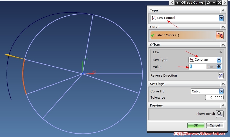

看到有同志讨论凸轮设计的简单的办法,他们介绍的用曲面规律延伸命令,其实如果是简单的平面凸轮,直接用简单的曲线偏置命令就可以做,我以前就一直是这样做得。不过也得感谢他们让我学会了曲面规律延伸命令的用法(以前还真的没有用过这个命令)下面引用他们的例子说说我的做法。2 n* Q7 f" Y( {/ ^
% K# _. T# O( a$ u0 d

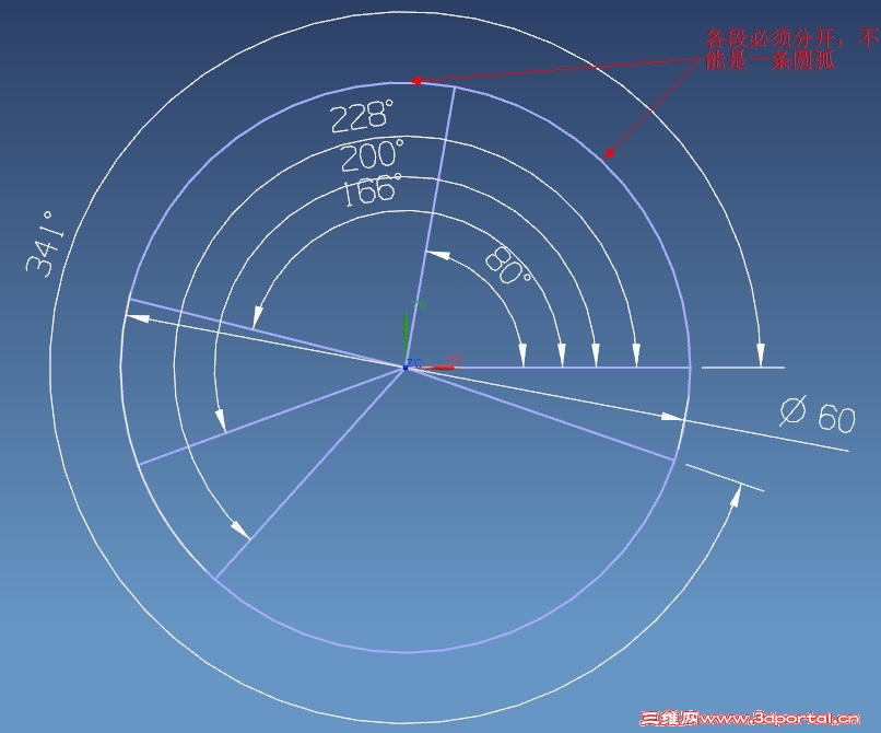

1.只需要凸轮时序图:比如(0-80度)近休程,(80-166度)推程1,(166-200度)远休程1,(200-228)推程2,(228-341度)回程,(341-360度)休程, C& N( Q( {) c5 a/ G
2.用圆弧命令画基准圆弧(当然草图里面画也一样,我个人更喜欢在草图里画),根据凸轮时序图分别画上各段圆弧,圆弧要同心,半径为基准圆的半径(假设基圆半径为30)。当然也可以用revolve旋转命令做,不管用什么办法,能得到正确的分段圆弧线就行。
& T0 _# i3 ~5 C: R/ @$ L; @ t1.jpg
  e5 F( A  G0 n- }% x3.用曲线偏置命令,选择(80-166度)推程1圆弧线,规律采用多项式插值法CUBIC函数;起始值分别为0,凸轮棍子推程h1比如8(如下图)
/ `* [2 g9 |/ ~ t2.jpg & p0 d9 p! @9 Q, V8 m  [  e
4.如果是远休程,则,规律延伸值为恒定CONSTANT=远休程半径-近休程半径(如下图)

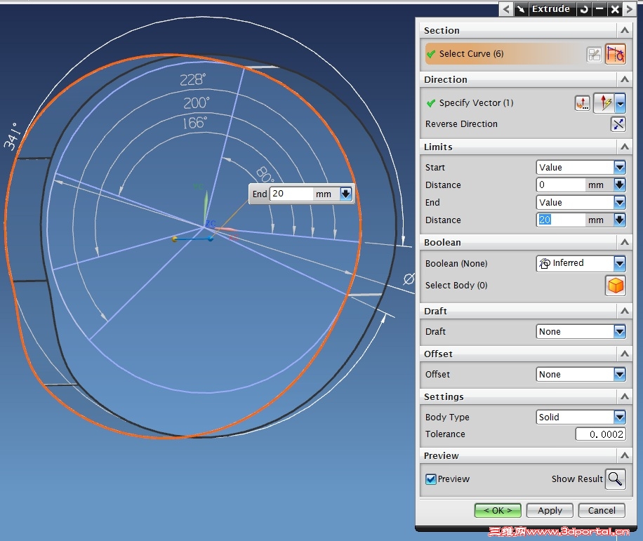

$ t$ |* N& q+ W0 W/ P4 z8 r5.如果是回程,则规律延伸值cubic插值,起始值分别为h1+h2,0。h1,h2分别为凸轮推程: c: B# e6 z% G* k! b" @
6.将以上做好的曲线拉伸成实体,追加键槽孔,即可完成。。。。。. B; y% Q6 _4 C9 O. a
