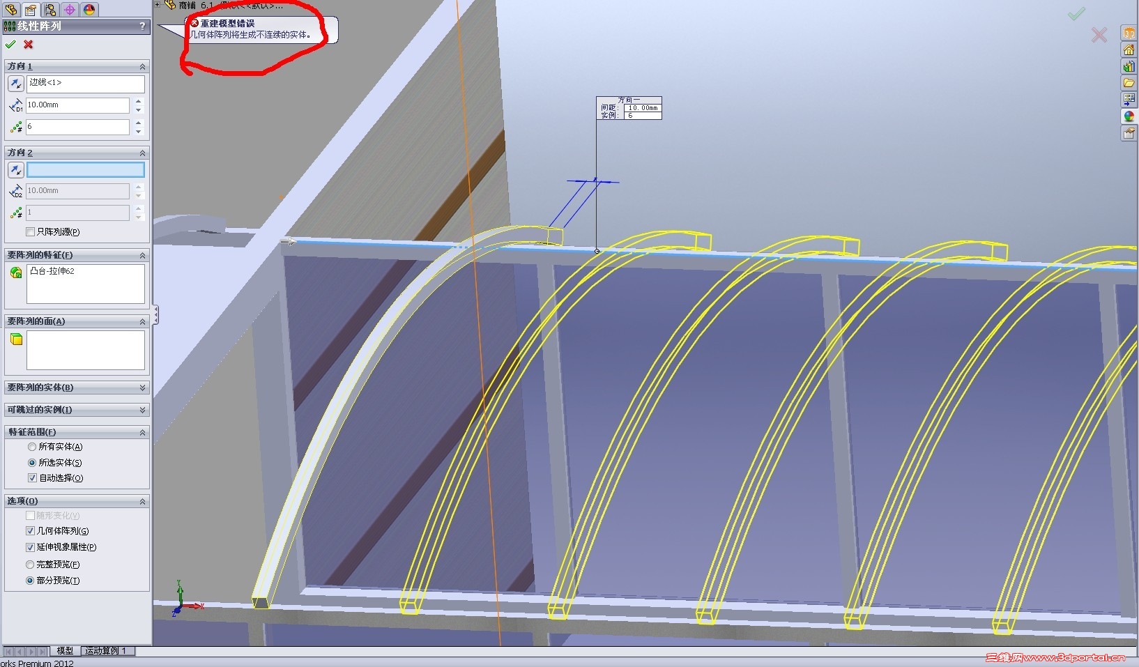

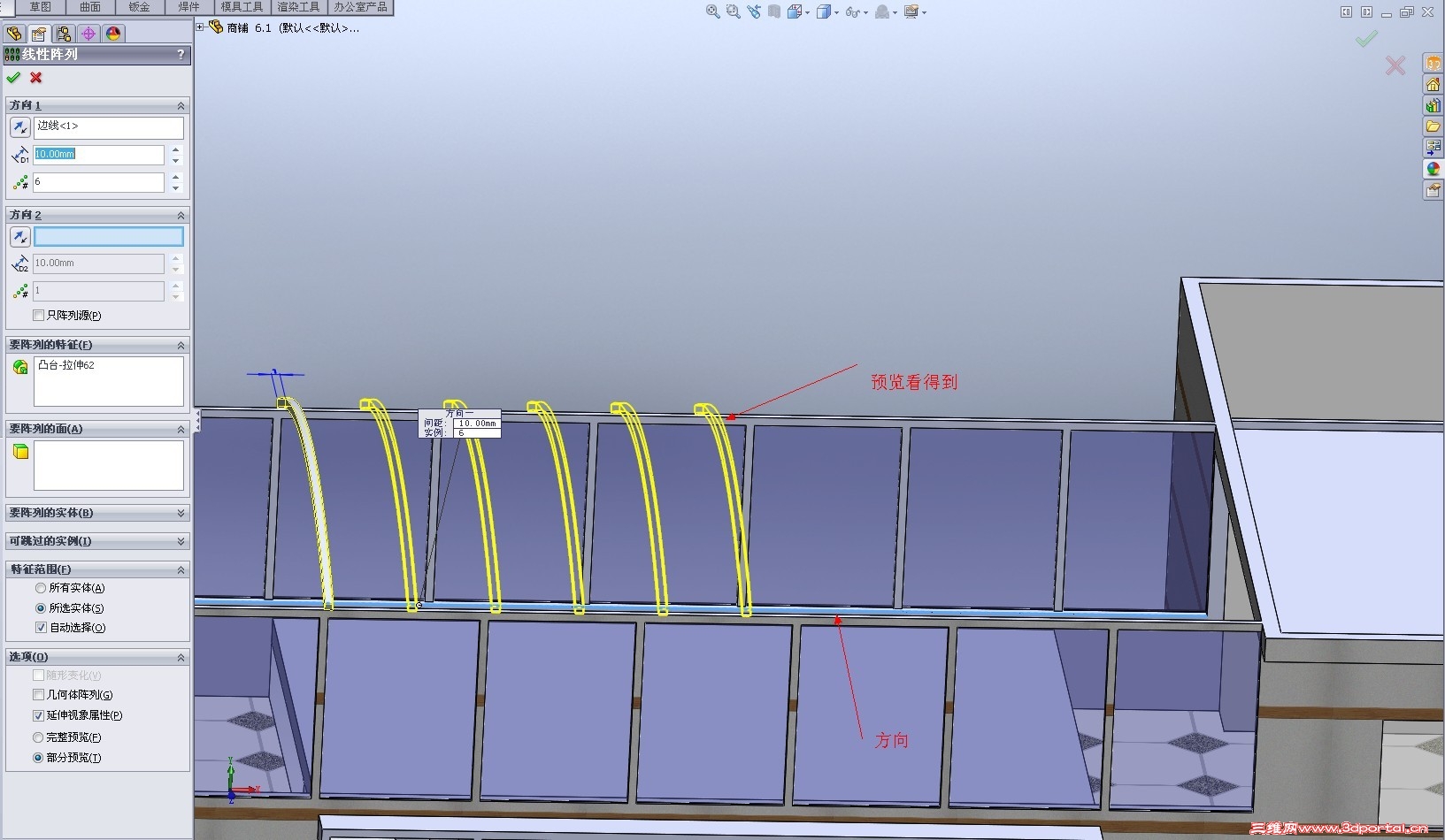

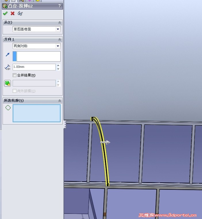

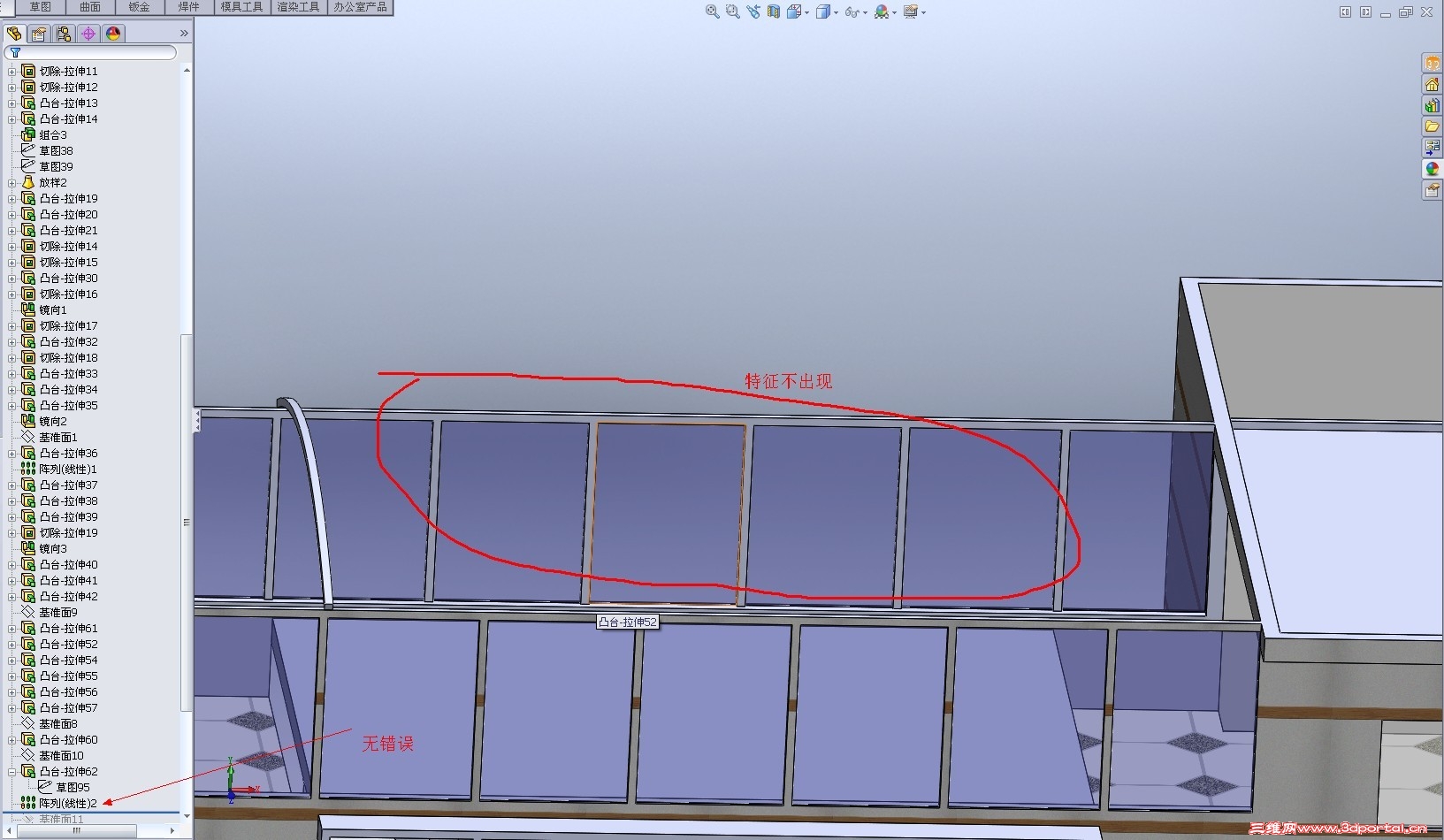

1.jpg 未命名.jpg 3.jpg    阵列后特征不出现!!找不出原因!希望高手指点下。。谢谢

勾上几何体

未命名.jpg 错误了。。。 2# hongwei_1987jp

用实体阵列
发表于 2012-6-12 12:11:22 | 显示全部楼层 来自: 中国河北廊坊
2楼说的应该没错,特征阵列有个条件,阵列要有依附,估计阵列的东东没有和底架接触。此时应选几何体。
2 i# G& f$ L" P5 P+ h1 I要不你把文件发上来,我试试。

谢谢各位   得阵列实体,相接处刚好是相切  不是同一个实体
