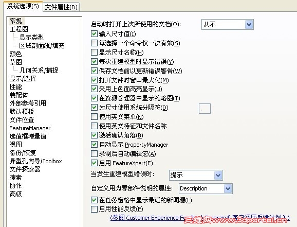

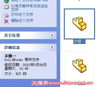

  V" S: w& X# Q还是不行啊,系统没有变化,一直都是XP没有重装,是哪里都看不到缩略图,除非把图打开,跟重新保存没有关系,新画的图都看不到的。我利用“添加或删除程序”那里的修复注册表功能,发现CAD可以看到了,但是SW还是不行。然后按你的方法看了下,怎么修改也是没有变化,如下图:

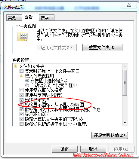

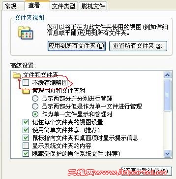

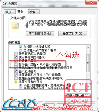

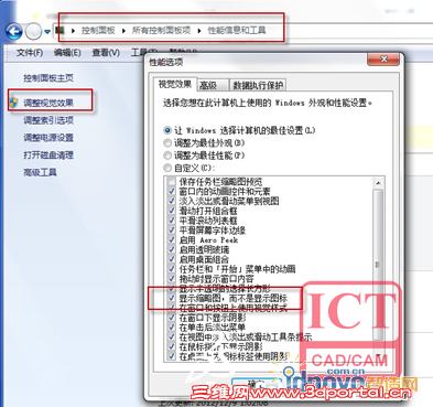

! X5 J$ ?5 ^1 ]# e经常有用户遇到以下情况,在资源管理器中无法显示SolidWorks模型的预览,只显示零件或者装配体的图标,具体做法如下:/ Y3 n* A' c( Z2 }% h  _" J6 }
) F/ o+ D: C: h2 U: s  k% c8 z1.文件夹选项设置:不勾选“始终显示图标,从不显示缩略图”0 L! y" u6 B+ i% D
3 C2 e: O0 u8 G. ^; |( ^  K2.调整视觉效果:勾选“显示缩略图,而不是显示图标”

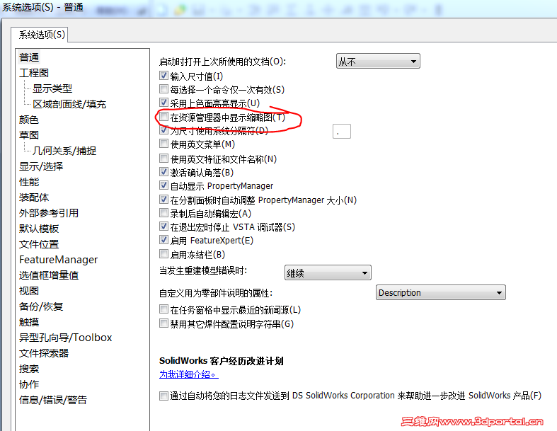

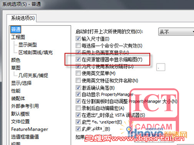

, s$ d. Z" b& d0 O3. SolidWorks系统选项设置
: w" X0 O% t8 p& {+ m 20131216115649447.png * Q8 X# w$ a! f" t
4.如果以上设置还是无法显示缩略图,请手动注册dll文件" O( F/ @* [. b# I( D5 `5 g
