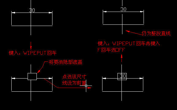

标注文字与线段相交通常的处理方法采用打断来显示文字, 以后编缉时将很麻烦。现采用WIPEOUT命令可不断开线段显示文字.

比打断命令好,但是 消隐部分不能随着尺寸线的移动而 移动.

又学习了一招,不过我觉得Autodesk公司应该把标注文字下面自动消隐功能加进软件里面
发表于 2009-6-19 11:05:28 | 显示全部楼层 来自: 中国北京
TEXTMASK命令也可以的哈,就是文本屏蔽!

这功能不错,很实用。不知道修改后的线型比例会不会比原来缩小了?有空去试试
