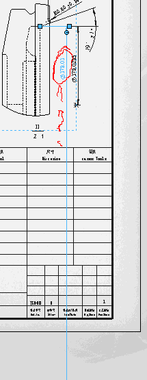

[求助] 请问这种标注该怎么解决?
发表于 2012-6-12 13:29:16 | 显示全部楼层 |阅读模式 来自: 中国北京
发表于 2012-6-12 14:03:34 | 显示全部楼层 来自: 中国上海

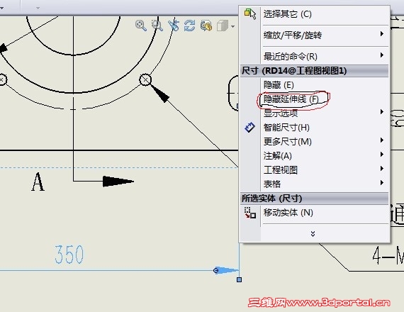

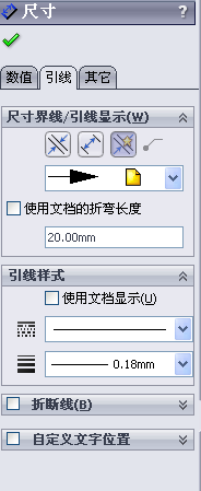

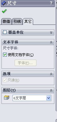

在尺寸线上单击,在左侧出现的属性选项里可以设置,你隐藏掉不要的那边的尺寸线就行了
 楼主| 发表于 2012-6-12 16:19:02 | 显示全部楼层 来自: 中国北京
2# NC@jiang@nan
! {0 a, S8 @6 T% m: j5 Z' a但是我真的没有找到,关于”隐藏“的选项啊!您能否再详细一点啊?谢谢! 1.jpg 2.png

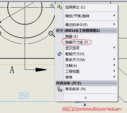

发表于 2012-6-12 17:09:41 | 显示全部楼层 来自: 中国上海
不好意思,上个回答是我弄错了。那个方法是以前版本的SW的用法。现在新版要做法,如我的SW2011,要达到你的要求的标注方法如下图所示。是在你要隐藏的尺寸界线或尺寸线上鼠标右键,在出来的菜单上有如图上所示的选项,选择这两个选项就分别可以隐藏尺寸线和尺寸界线了。
