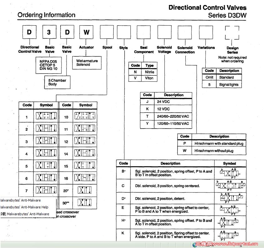

大家好,现在碰到一客户需要这个阀D3DW034CNJW ,但是实在找不到这个阀的资料,请大家帮忙提供下,主要是机能确定不了,非常感谢!!!

很好找的,google一下就有;电磁阀
D3DW 5油腔阀.pdf
380.59 KB, 下载次数: 9
EHYD6_Hydraulic_Valves_HY14-2502a010.pdf
163.5 KB, 下载次数: 9

谢谢谢谢,你有机能是34的资料么?
