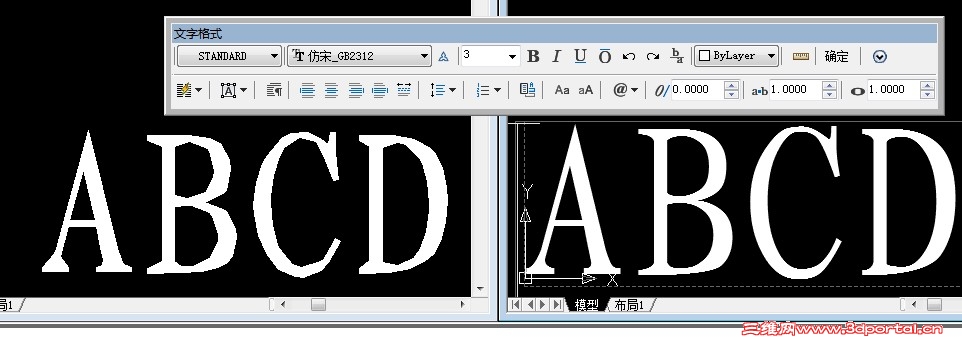

[求助] AutoCAD2010 如何调整字体的【圆滑度】?
发表于 2012-6-12 15:30:05 | 显示全部楼层 |阅读模式 来自: 中国四川德阳
2.jpg , T1 a) S* `1 Q) j, l9 p; m
; p- F) ~$ e- J0 Y8 F7 T- N  j3 L# m  Z# U3 r& L
4 v5 L+ O2 i6 Y3 k% C/ \如图  这是在同一个软件中打开的两个文件  5 T* d9 `3 q3 }, Y( r* \
同样使用的仿宋GB字体  同样的字号
; }7 K& l% I7 [5 u4 P: Q8 F但是为什么左边的文件中输入的字体感觉没那么圆滑?
& A& n7 v# B7 t: y, X是不是有系统变量可以控制字体的圆滑度的?
7 f! y1 W4 W' I" g: ~& Q0 [
1 }7 e  y# ^5 _2 R求指点!
 楼主| 发表于 2012-6-12 22:34:03 | 显示全部楼层 来自: 中国四川德阳
还有个细节就是 在不这么圆滑字体的文件中 放大缩小特别卡4 v( e; x: }  G8 u0 C6 e
相反 圆滑字体那个文件中缩放就很自如~

同一台电脑吗?
 楼主| 发表于 2012-6-13 14:25:57 | 显示全部楼层 来自: 中国四川德阳
3# zyyyyp 0 @; O/ Z  ?) D! v
: L. f% ]" U6 v9 Q
& X- \& s* J9 F. S+ n' i是的 同一台电脑 同一个软件中打开的两个不同的文件!
发表于 2012-6-13 16:27:24 | 显示全部楼层 来自: 中国北京
你看看【对象特性】(选中,CTRL+1)——里面有什么不一样,我没遇见这情况

 楼主| 发表于 2012-6-19 16:21:17 | 显示全部楼层 来自: 中国四川德阳
6# 唐昕晨 + I) `; v" d/ E: J+ O+ f  t
( ]7 I+ a4 z3 O6 `
谢谢楼上给位!
+ M" b8 A& G/ K+ ^% B
& w0 ^+ A/ I* C7 f  g
打印试了下  貌似没什么区别
4 I2 m5 @' R( h6 B- v
但是问题是  字体不圆滑的图  放大缩小的时候比较卡
: o* w$ L3 S( s+ ^# ]' S
而字体圆滑的图则没这个问题!
发表于 2012-6-19 20:40:37 | 显示全部楼层 来自: 中国广东汕头
不圆滑理论上能更流畅。,,或者你把文件“修复”下看看会不。

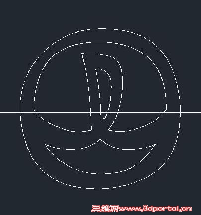

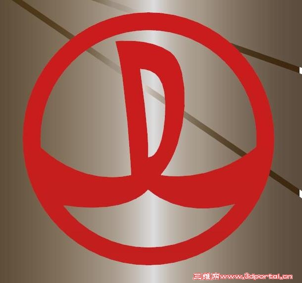

发表于 2012-6-20 12:03:48 | 显示全部楼层 来自: 中国北京
我是新装的CAD2012,也有同样的问题。再解决不了,只有退回去用2009了。
3 h! [  y1 s& p5 e! A+ b% w9 U4 A- j1 \5 b- b8 i6 P
原图是CDR文件,导成DWG成这样了。 ;) ;)
. r! r0 u: ^$ E8 B$ j* l" U: C4 H2 X! R5 w7 s; P+ I, C+ K
在设置中圆弧平滑度改到10000,还是没有任何变化。
 楼主| 发表于 2012-6-27 14:20:15 | 显示全部楼层 来自: 中国四川德阳
11# 一声春晓 ; X/ f6 `8 S" Z; [: V
3 O  @3 O' ]# }- h* ^" J! a  ~6 g你这个看起来还蛮圆滑的~

发表于 2012-11-27 09:12:10 | 显示全部楼层 来自: 中国台湾
曾经有朋友遇过 请试试以下是看看
# o1 k: k# i: S4 h- n+ N1.试试修复 recover4 ?: ~  I5 O0 X* h1 H
2.通过dview回车回车po回车0,0,0回车0,0,1回车,再缩放全图
