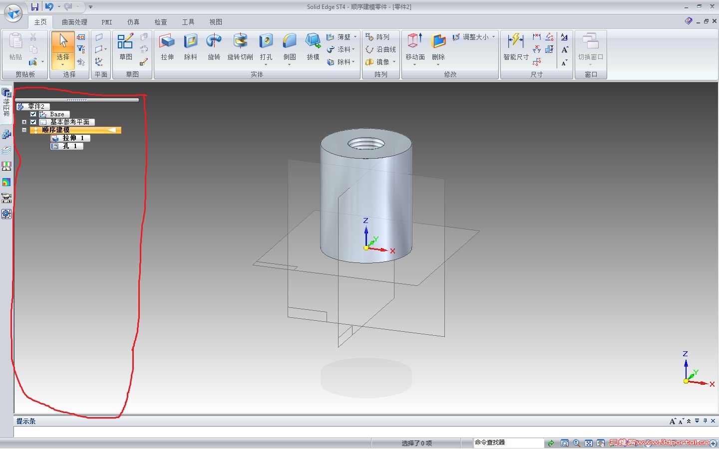

ST4 左边的背景怎么没有了,帮我看看!% a. {- z6 y& _) [  p6 S6 o
如图,系统是Win7的,原来是XP的,左边红色圈内原来有白色的背景,现在是透明的了,怎么找回来啊?

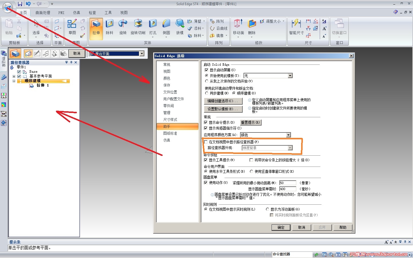

发表于 2012-6-12 22:14:59 | 显示全部楼层 来自: 中国浙江丽水
这是WIN7才有的透明背景,在选项里可以改回来的。
, Y  |1 s; ~0 ?+ a- }$ _* g$ M左上角那个大星星点进去

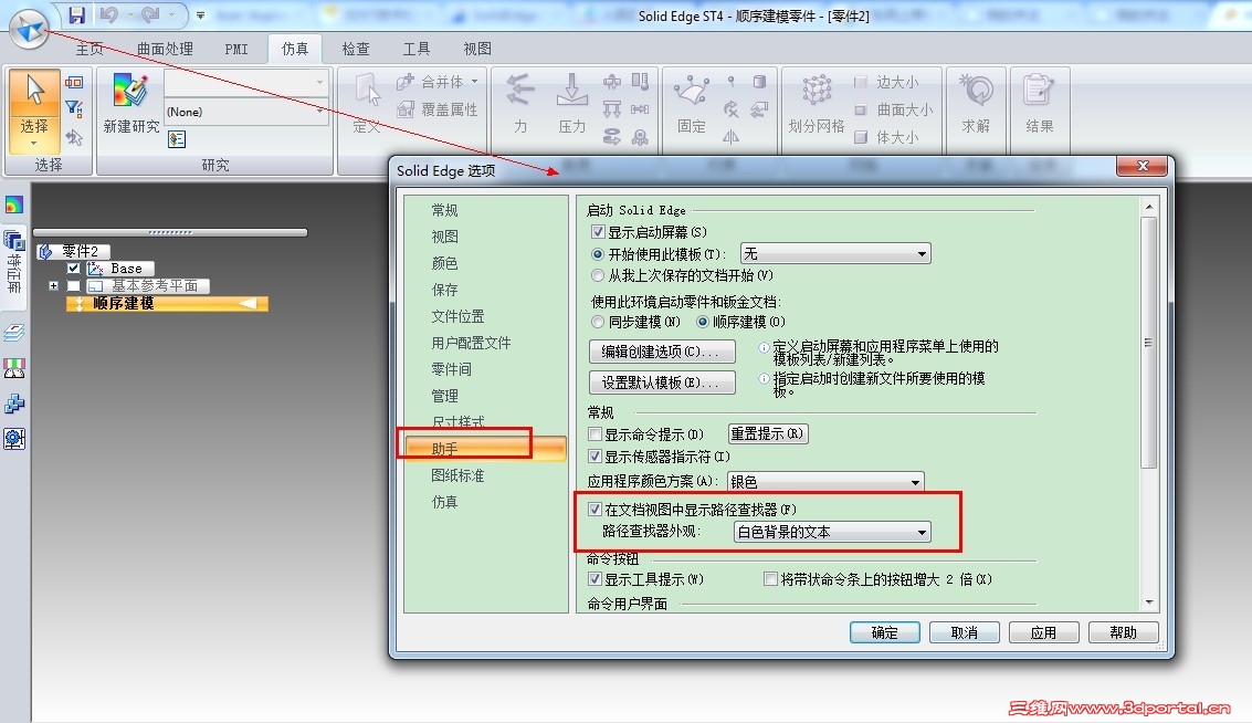

发表于 2012-6-18 12:21:12 | 显示全部楼层 来自: 中国广东江门
按照下面的图片设置就可以了,如果要透明背景,选择另一个选项就可以了

谢谢了,斑竹,我试试看!
 楼主| 发表于 2012-6-18 15:49:55 | 显示全部楼层 来自: 中国四川德阳
选白色背景还是不行呢?我把勾去掉就可以了.
发表于 2012-6-18 19:19:42 | 显示全部楼层 来自: 中国浙江丽水
在文档视图中就是指导把这树表放到绘图区域中。: M+ J  ~( r$ y! _
你取消了它就单独从绘图区中划了一块出去了。就是这么个理。
