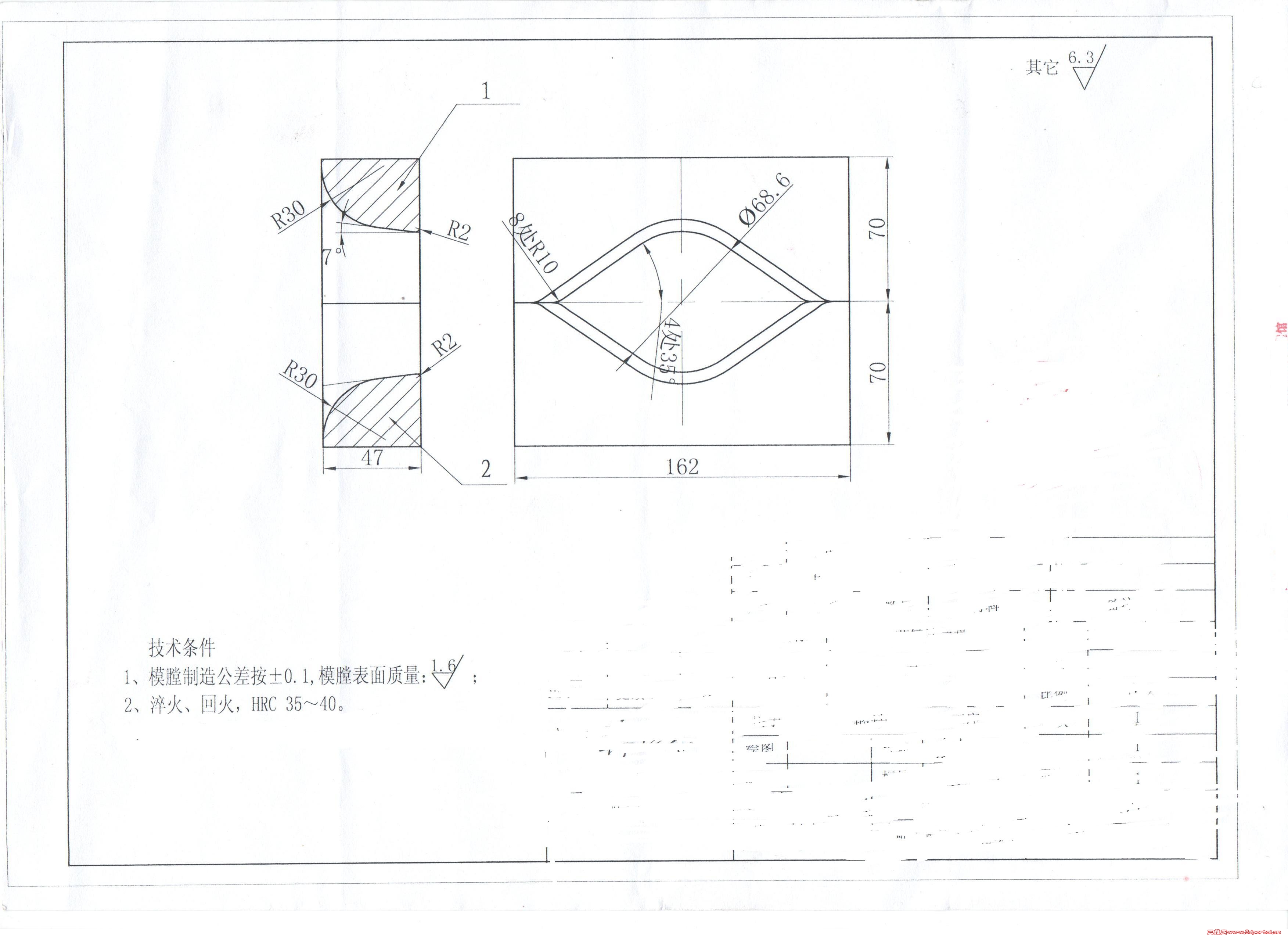

帮个忙吧,我自己搞不定

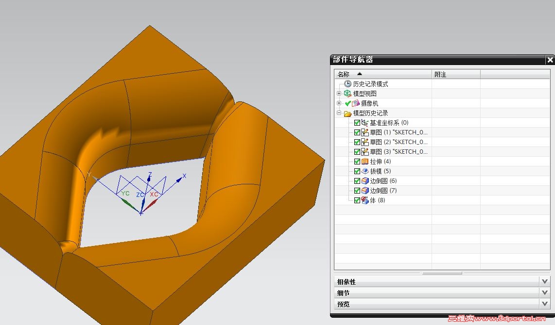

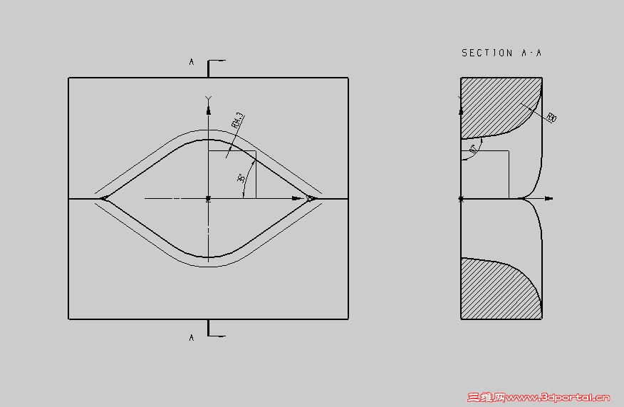

图不复杂,但是R30交代的并不是很清楚,如果没其他限制,图纸轮廓似有问题,如图:

我做出来也是这样的,和图纸不一样啊,回去和设计沟通一下,谢谢啊
发表于 2012-10-3 16:23:01 | 显示全部楼层 来自: 中国广东珠海
可能他在cad中改了一些东西。
