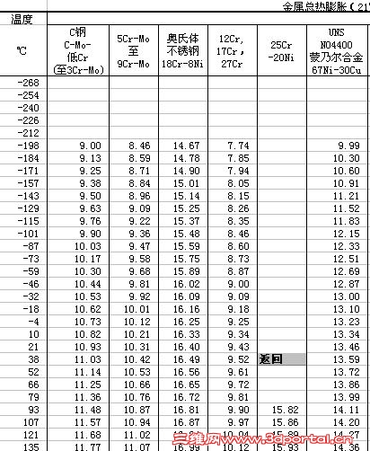

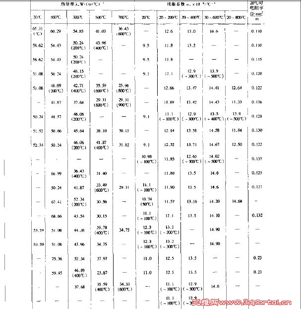

发表于 2012-6-14 13:21:35 | 显示全部楼层 来自: 中国江苏常州
和具体材料也有关系,碳钢的线膨胀系数可以参照下图:0 X& s0 \% {8 Q5 Q0 m) L
截图00.jpg 8 a- i$ v& K9 X$ d8 R" @9 O
