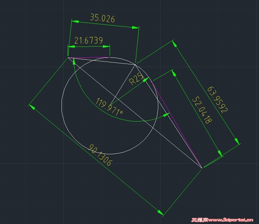

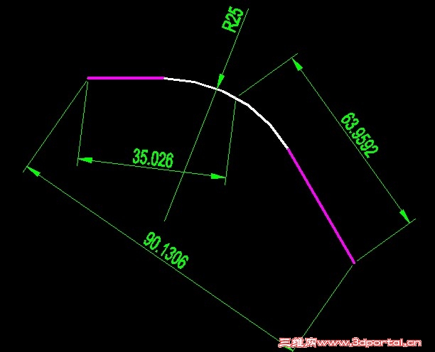

附件图为给出的条件,求洋红色线段的长度和角度,万分感谢,在线等

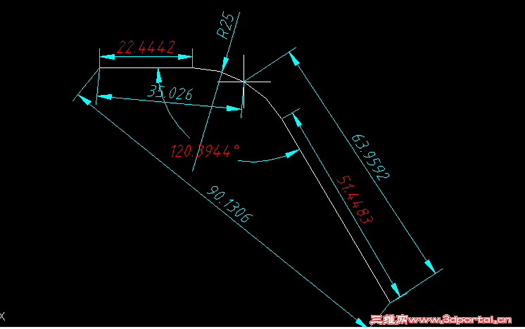

发表于 2012-6-13 16:47:35 | 显示全部楼层 来自: 中国北京
如果,左侧的线段水平的话,右侧的角度如图上标注(与X正轴方向的角度=180°-图示角度):
woaishuijia + 3 技术讨论
 楼主| 发表于 2012-6-13 18:12:05 | 显示全部楼层 来自: 中国浙江台州
2# inuyasha_pw $ @% x6 q9 k* c: X
不能满足条件啊
发表于 2012-6-13 18:35:39 | 显示全部楼层 来自: 中国江苏常州
本帖最后由 smartlz 于 2012-6-13 18:40 编辑 ; J( [9 e6 n) P: [$ Y; G2 _5 i
- x8 Q& z, l9 w' R5 x  W
余私下以为:# h2 ?9 i4 K( I6 I$ O1 N1 q
此贴既为十万火急,实应为悬赏求助帖。
- x" C% G# X0 j7 ]3 m' H8 ? 零件5.DWG (35.64 KB, 下载次数: 9)
woaishuijia + 5 应助

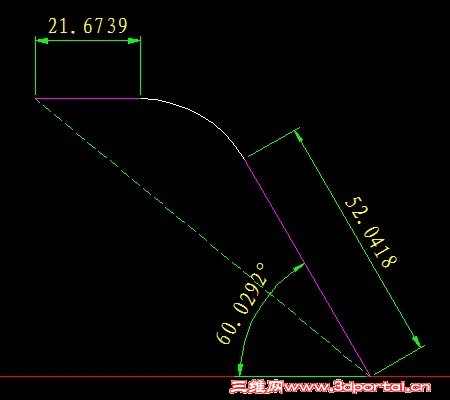

 楼主| 发表于 2012-6-14 07:59:50 | 显示全部楼层 来自: 中国浙江台州
4# smartlz
0 T  s. T* j4 \8 y- f可以加个QQ么 请教下  谢谢 Q 71087394
发表于 2012-6-14 08:53:07 | 显示全部楼层 来自: 中国北京
3# liuzhugang % c, a; r/ Z$ o
$ U: f/ w' u% J+ I' a
不好意思,昨天做的匆忙,未验证

 楼主| 发表于 2012-8-1 17:18:43 | 显示全部楼层 来自: 中国浙江台州
smartlz 发表于 2012-6-13 18:35 static/image/common/back.gif
  I) m# r: {% K# b; z- ?* s7 V9 z余私下以为:
3 \7 L8 p4 `* ~* z/ C* _此贴既为十万火急,实应为悬赏求助帖。
' y' S+ p8 I; H5 b9 Y5 G你好,可以说明下步骤么,十分感谢

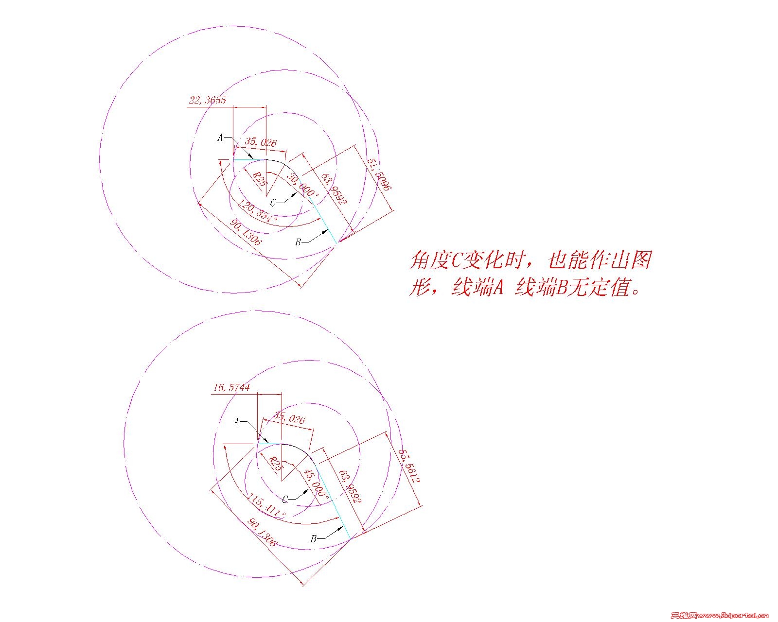

发表于 2012-8-19 16:36:41 | 显示全部楼层 来自: 中国湖南湘潭
2 j2 Q5 Z. u( d" m. O. B1 L  m! o
% b' r) `9 O- x" t我做的与4楼略有不同,关键是要假设两小尺寸相交点为圆弧中点* f: x- Q' L/ f$ z3 d; _7 H- I, a

发表于 2012-8-22 15:07:14 | 显示全部楼层 来自: 中国浙江温州
铜陵小鱼 发表于 2012-8-20 12:48 static/image/common/back.gif
/ ?9 r( v& J$ }3 s' P0 X4 [1 m也来学习作图
4 }1 }' F, V8 R" i, y2 i$ @
同意 缺少尺寸 没法定2 k. D  J* Q1 _. E+ [, b8 A+ p
