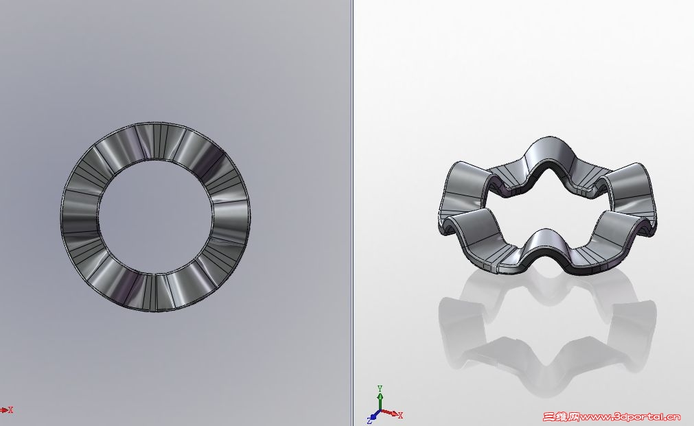

自学学习了一些sw的基本知识,然后在论坛上下载下来练习题做,总是卡壳的,做到波纹弹簧时生成中间的波纹时老是做不出来,看了步骤也没做出来的,求高手给我解答一下,谢谢!这个是我做到这里的地方 波纹.rar (101.42 KB, 下载次数: 76)

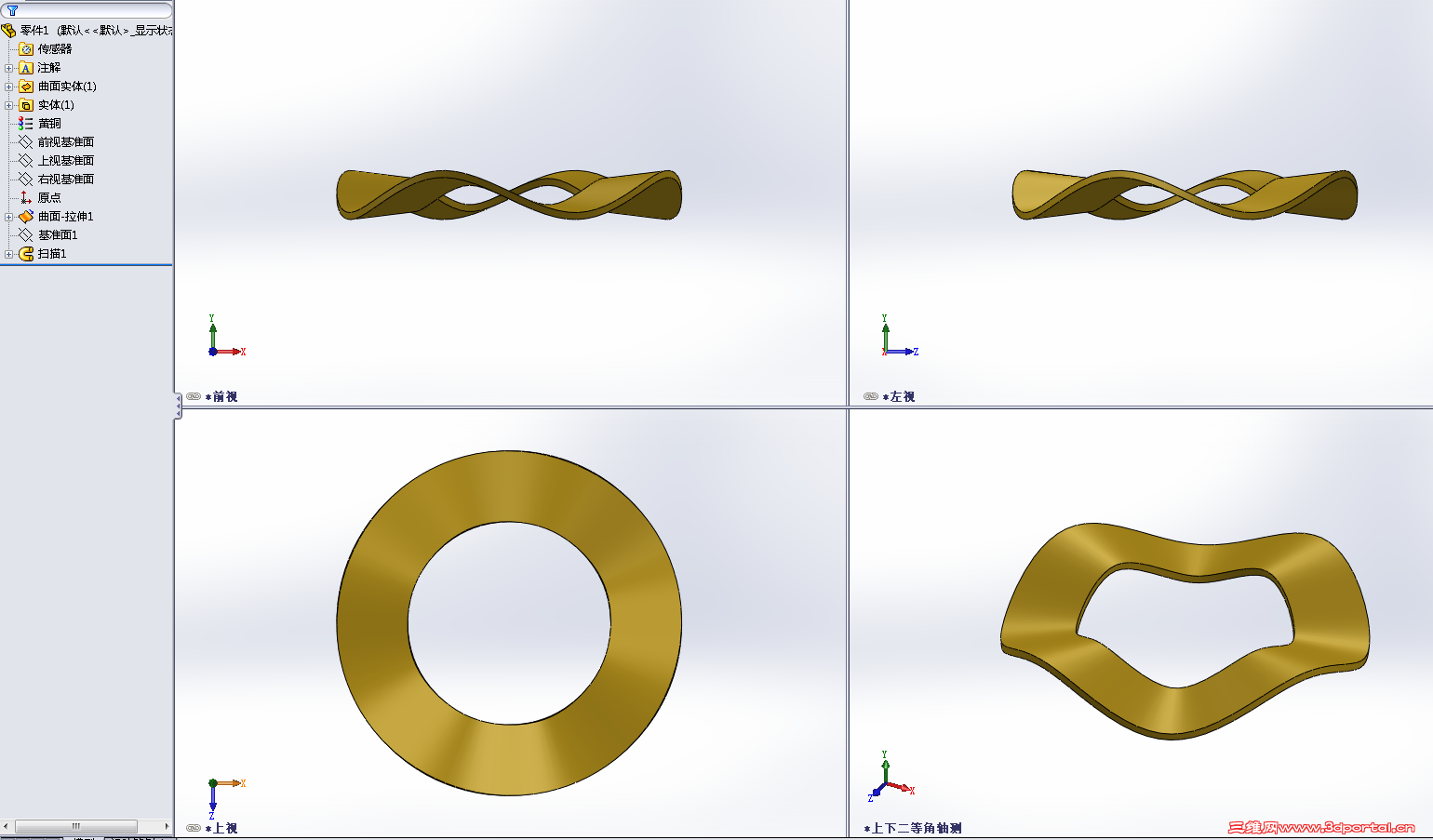

发表于 2012-6-14 13:52:03 | 显示全部楼层 来自: 中国江苏苏州
自学学习了一些sw的基本知识,然后在论坛上下载下来练习题做,总是卡壳的,做到波纹弹簧时生成中间的波纹时老是做不出来,看了步骤也没做出来的,求高手给我解答一下,谢谢!这个是我做到这里的地方20552256 a( M$ J3 i8 P# J3 s( Z7 k
若花若水 发表于 2012-6-13 14:50 http://www.3dportal.cn/discuz/images/common/back.gif
是吗?% y' Q* {# s% v* o  V$ a" t
! `. U; F7 m* |1 D* R my.png 0 @1 |. {/ U) d( L0 O
3 {) s: F& G: E- q, [' k2 v7 G
6 }  y% J4 |$ V8 j' L3 H bx.rar (116.55 KB, 下载次数: 59)

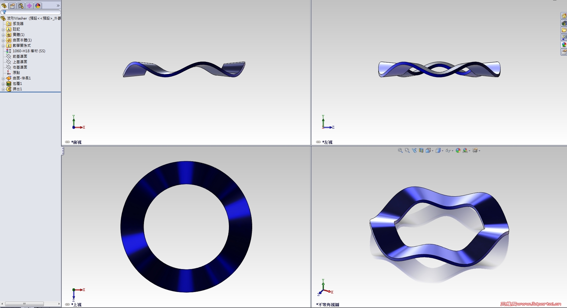

发表于 2012-6-14 14:41:37 | 显示全部楼层 来自: 中国浙江嘉兴
是否如下圖7 z2 i; Y, Z4 Z; V5 q0 v, B+ a

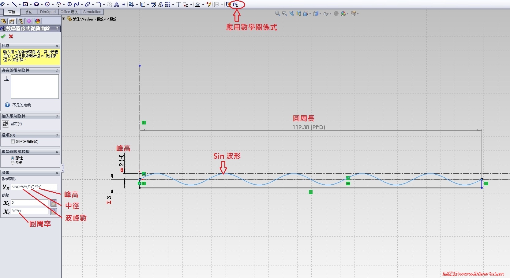

发表于 2012-6-17 21:53:55 | 显示全部楼层 来自: 中国浙江嘉兴
應用數學關係式之作法. r) H" O6 `5 t* a  `; t8 o1 @
2 W8 D" W* p8 s, s0 y3 h9 x  q/ _6 p$ \7 y Clipboard01.jpg
! q2 ?. I6 `& }6 E7 _
/ k$ m! q9 P9 t0 m4 N- E Clipboard02.jpg

发表于 2012-6-17 22:46:21 | 显示全部楼层 来自: 中国江苏苏州
應用數學關係式之作法# r9 W+ I- V( \4 v8 C. p
  V* F) d# K, B
2057198
1 {& Q7 ]* d( p% H4 j" m6 `
0 b$ T4 t  H" Q# G( x$ x4 n# ^3 m2057199- H$ u% P$ |2 T# K% X& k
ryouss 发表于 2012-6-17 21:53 http://www.3dportal.cn/discuz/images/common/back.gif

发表于 2012-6-26 16:27:07 | 显示全部楼层 来自: 中国上海
9# ryouss
5 ?: C4 L& q; t% p- R6 f% s3 m& E+ x
既然用了数学关系式,何以还须曲面拉伸和包覆耶?建议足下再进一步研究一下。

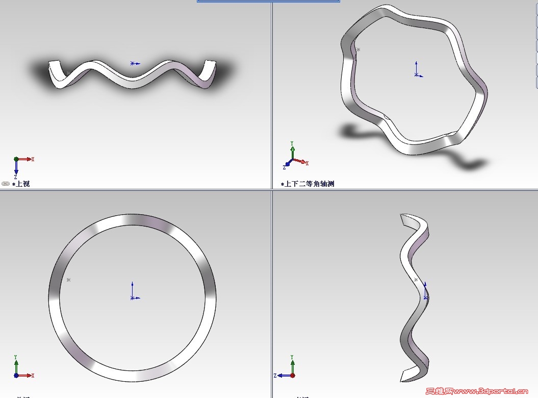

1 |2 G* c# `5 h8 H0 I0 W/ f用你的方法做了一下,的确挺简单的,谢谢啦! 波纹弹簧.jpg
