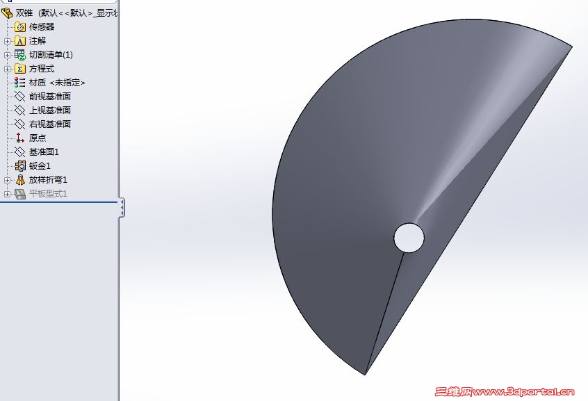

请高手给予指点:如何展开放样这个锥体?( R2 Z  R% [. q. g
谢谢了!

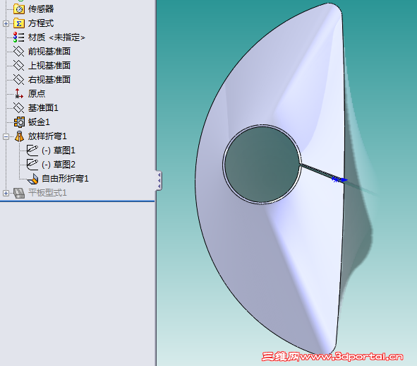

用板金放样来做,底边草图用R值,设定值不好弄,要跟板金厚度匹配,
+ v; l9 j* S* S4 @! n保留一个R,另一个R切除掉。大概作了一个。1 d+ Y( y( c+ |: Y

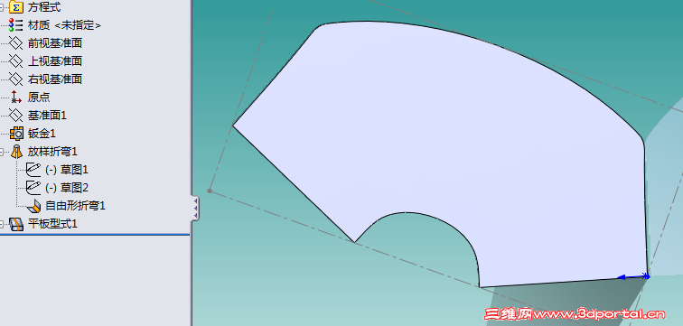

是这样展开吧?R有点大了,随便做没注意,
