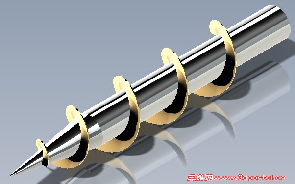

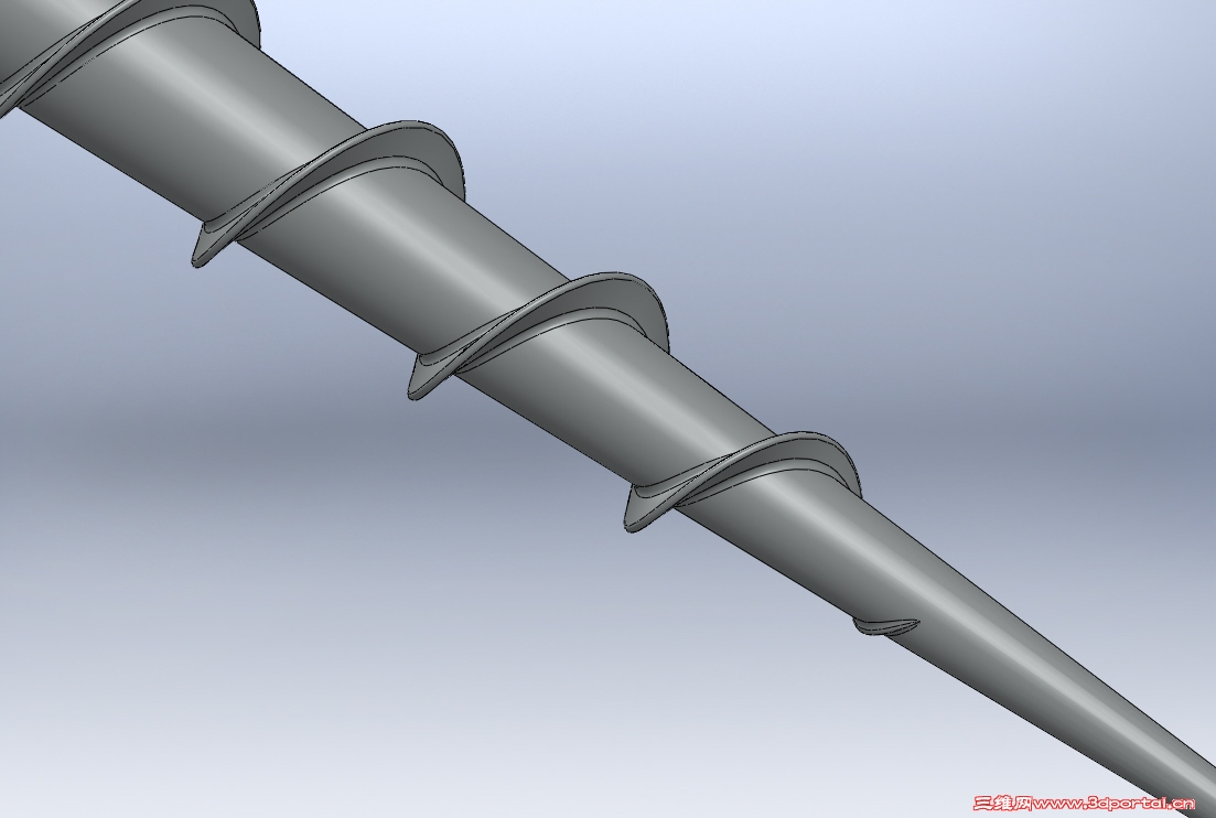

# q3 @6 ~- H1 j# z# ~下图的螺旋地桩怎么画?
% t. @0 ^9 U: V! v9 b0 ?模型- a" K4 x9 ~9 `$ g$ v8 X2 ^" _
零件1.rar (216.53 KB, 下载次数: 18)

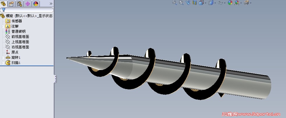

发表于 2012-6-14 13:24:43 | 显示全部楼层 来自: 中国浙江杭州
是这样的吗$ m3 f5 q9 E# ^$ K4 m. ~4 @& c
00.JPG 0 \( ?* x+ w( Z% X% Y
1.SLDPRT.rar (1.84 MB, 下载次数: 119)
 楼主| 发表于 2012-6-15 09:20:26 | 显示全部楼层 来自: 中国山东青岛
是这样的吗
. w1 r, m: c9 ~# P. o) W8 i- e2055574
4 q& Z( a9 _. Q; b2055575
6 {2 u5 |. ?# x% E% |/ tffddjj 发表于 2012-6-14 13:24 http://www.3dportal.cn/discuz/images/common/back.gif
7 q/ r! Y3 Z/ W是这样的,你怎么画的? 你的附件打不开。

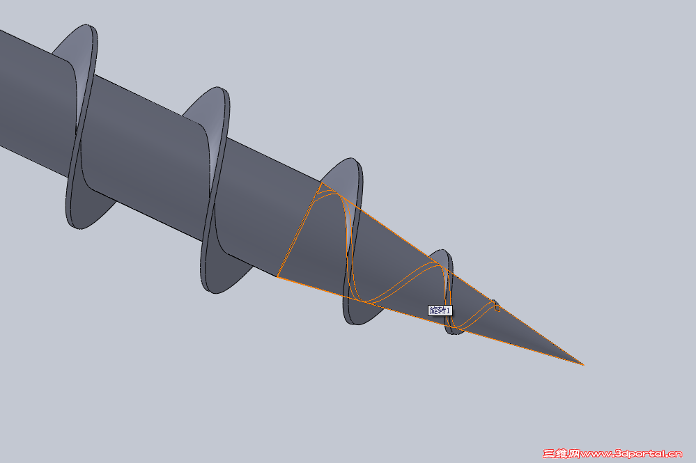

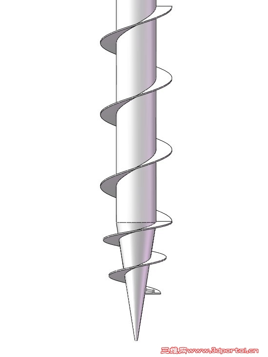

发表于 2012-6-15 19:31:52 | 显示全部楼层 来自: 中国安徽蚌埠
下图的螺旋地桩怎么画?" Y: w$ g; ]' I2 f$ z/ [
205527720552789 }8 C1 N4 ~8 ^  d4 A" ?" S) Z6 }3 B
模型: u+ {3 `! B* P: G( J0 {
20552794 |% U; Q- E+ N4 k( ?- y) t  R
shiju712 发表于 2012-6-13 17:14 http://www.3dportal.cn/discuz/images/common/back.gif
5 |( o$ p9 p; D/ G3 ], Z这样可以吗,仅供参考……O(∩_∩)O~
螺旋.rar
452.04 KB, 下载次数: 45

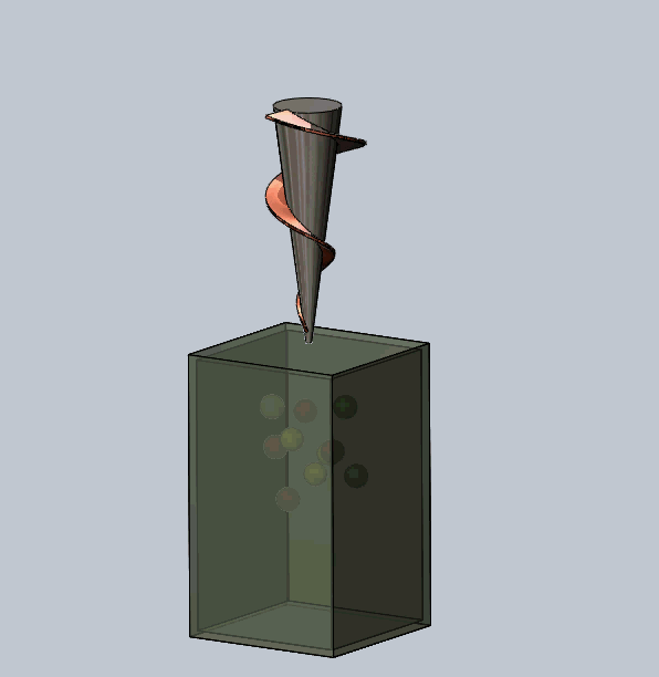

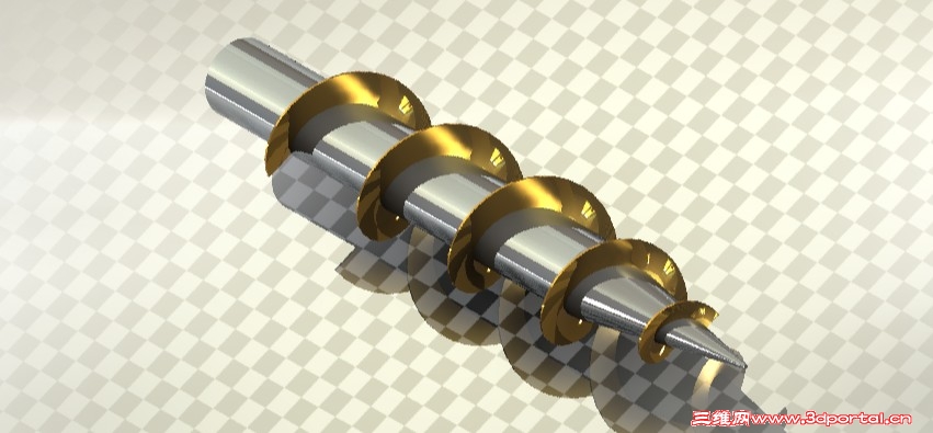

发表于 2012-6-16 10:34:58 | 显示全部楼层 来自: 中国广东珠海
楼主,应这样片吧?
6 A- i# l( |% h4 v5 u" H+ p3 O; M2 r$ q' H/ `" \/ }

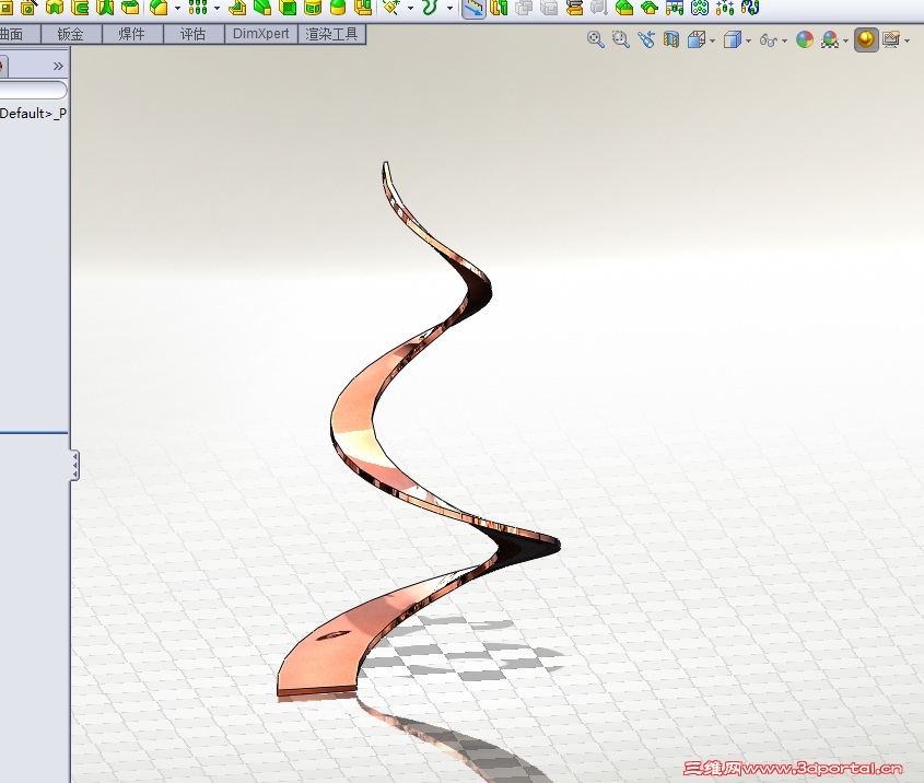

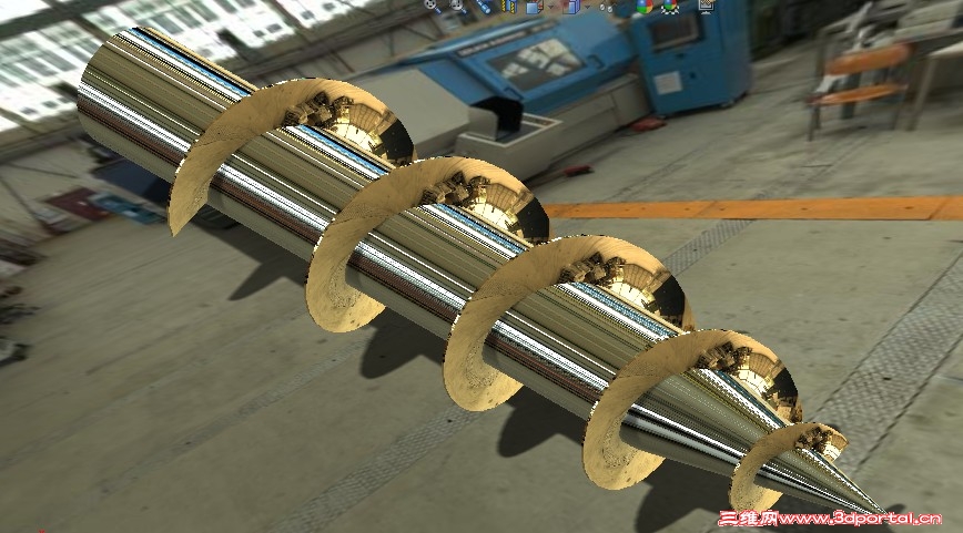

发表于 2012-6-16 11:10:24 | 显示全部楼层 来自: 中国广东珠海
本帖最后由 fsjt 于 2012-6-16 11:26 编辑 ! Q' z2 K, ?7 ^: T) z1 D$ A
7 p$ f( O2 d; X5 b无聊玩玩......
, B: x+ }5 |" B* ~0 K! E1 p9 w- J9 s
发表于 2012-6-18 11:20:52 | 显示全部楼层 来自: 中国江苏南京
13# fsjt 好强大

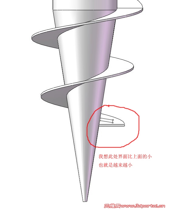

 楼主| 发表于 2012-6-19 13:41:48 | 显示全部楼层 来自: 中国山东青岛
楼上各位高手的零件基本都看过了,基本思路都是锥螺纹线+定截面,然后从内切除。这和从外切除思路基本差不多。
8 f7 r" Y/ h' [, |: U+ z4 \) G" ?9 w) m" I
我的意思是有没有不用切除一次成型的。+ }4 W# i7 n1 Y% E1 m" Q& F5 T
还有,这样的变截面绞龙下料怎么下?也就是展开图
