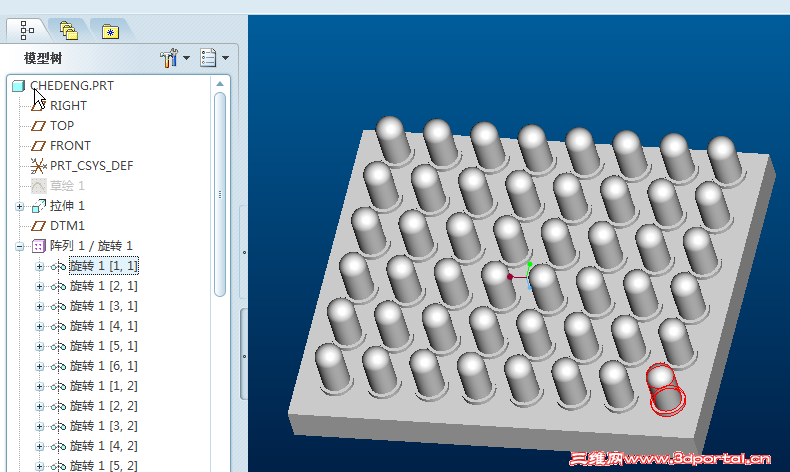

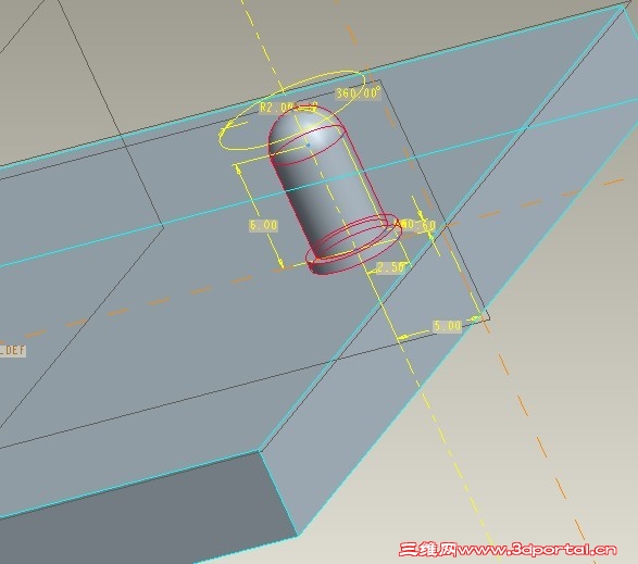

本来是想做凸台阵列,因为少了凸台轴线到另一条边的距离标注,所以怎么也不行,做孔的自己会,但是做成凸台的自己都不会了,如下图 1.jpg 我想标的是如下图, 2.jpg
发表于 2012-6-13 18:46:15 | 显示全部楼层 来自: 中国广东东莞
你这个旋转特征想标注 到下端面的尺寸的话就得改用另外一个与其垂直的基准面草绘,, 7 T) f- \) V- c" f  u4 b$ k+ b
其实你这个要阵列的话 也可以方向阵列 ,就不需要那个尺寸了。

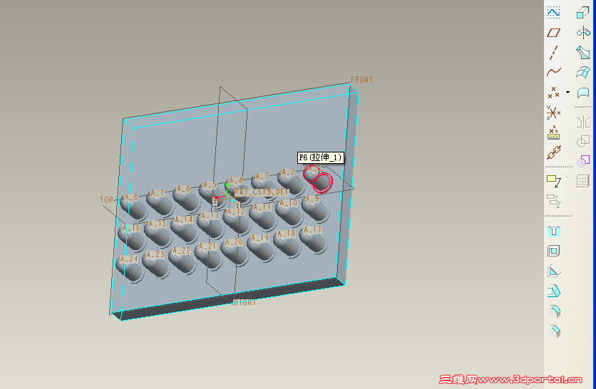

 楼主| 发表于 2012-6-13 19:37:35 | 显示全部楼层 来自: 中国河北秦皇岛
2# ganyiwei 我把源文件贴出,请高手给我整吧! chedeng.prt.zip (54.54 KB, 下载次数: 10)
发表于 2012-6-13 23:11:57 | 显示全部楼层 来自: 中国广东东莞
既然你是要两边都阵列的话 就不要把特征放到中间,放到角落边上就可以了。
