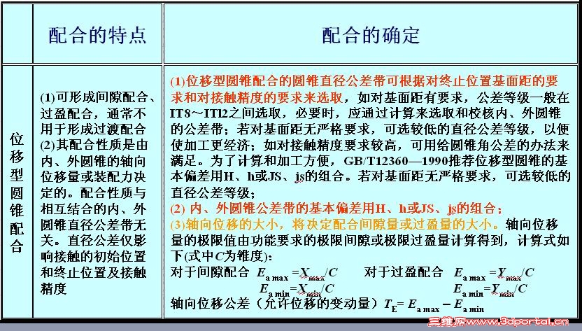

5 X* I3 z, U. M$ v某铣床主轴轴端与齿轮孔联结,采用圆锥加平键的连接方式,其基本圆锥直径为大端直径D =88mm,锥度C =1∶15。试确定此圆锥的配合及内外圆锥体的公差。

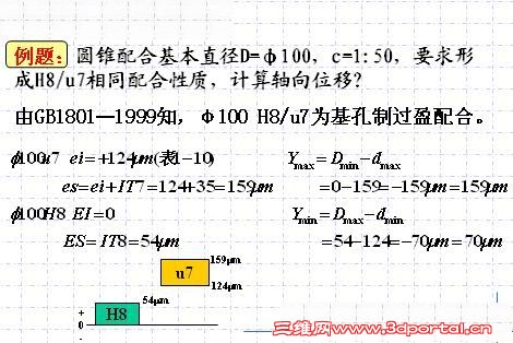

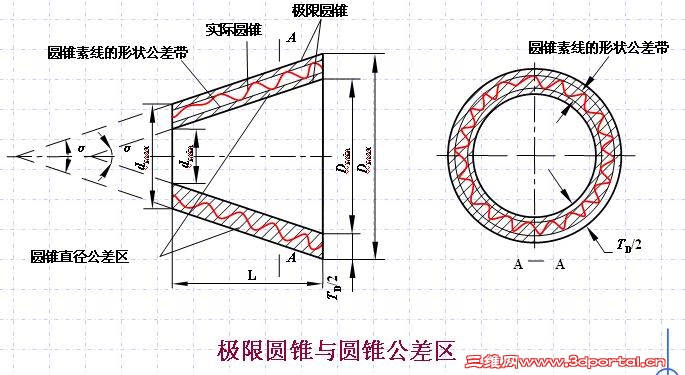

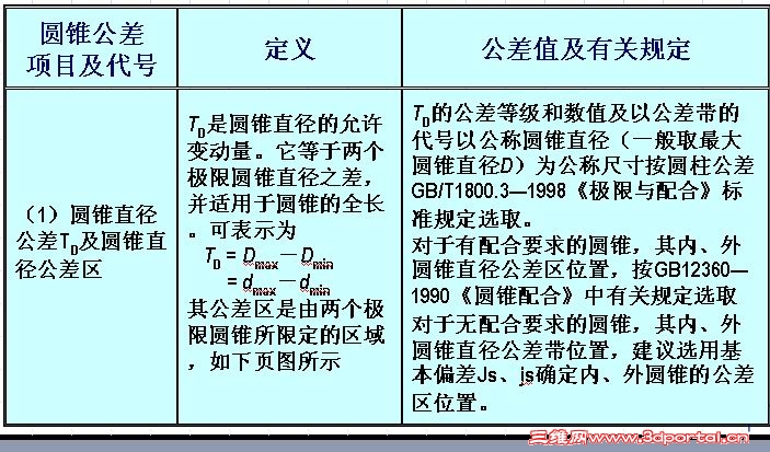

发表于 2012-6-16 10:04:27 | 显示全部楼层 来自: 中国山西太原
本帖最后由 gaoyns 于 2012-6-16 10:08 编辑 5 T" w! g2 y- x3 [; }9 |
  ~& z6 m4 E2 g6 Q
圆锥的公差配合首先根据工件的用途及要求,确定精度等级及基本偏差,还要确定配合类别代号,配合用轴向位移来实现配合类别。按下面截图的方法进行确定和计算:
plc + 2 技术讨论
 楼主| 发表于 2012-6-16 10:37:02 | 显示全部楼层 来自: 中国河南南阳
这种说法对吗?求真解!
8 D! q7 p6 \; O* r9 i

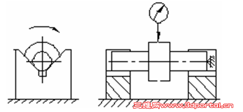

* n) U* p1 o1 ~9 ]* [ QQ截图20120616124936.png 测量被测实际表面的径向跳动时,百分表的最大与最小读数之差为0.02mm,由于被测实际表面的形状误差很小,可忽略不计,因而有人说,该圆柱面的同轴度误差为0.01mm,因为该圆柱面的轴线对基准轴线偏移了0.01mm。这种说法是否正确?为什么?
 楼主| 发表于 2012-6-16 11:21:03 | 显示全部楼层 来自: 中国河南南阳
8 Q0 W5 R2 k% S: ?) `& V$ Igaoyns 发表于 2012-6-16 10:04 http://www.3dportal.cn/discuz/images/common/back.gif
. I4 h3 d* v) s9 y
gaoyns,你好,你能告诉我配合这么选合适吗H9/h8或者JS8/js8???
发表于 2012-6-16 11:28:33 | 显示全部楼层 来自: 中国山西太原
本帖最后由 gaoyns 于 2012-6-16 16:34 编辑 ' L* S; G) ^, O% t0 ^
0 Z# D$ h3 L. q5 u' a! s* ^$ I
一个圆柱面是构不成同轴度的,必须有具备圆柱面的基准轴线和圆柱的被测轴线,例如一段轴与另一段轴,或者同一段轴的内孔与外圆才可构成同轴度。同轴度是位置公差,位置公差必须同时具备基准要素和被测要素。) i: P% ]* @( G
(此为没上图时,对文字的回复)
plc + 2 技术讨论
发表于 2012-6-16 11:29:02 | 显示全部楼层 来自: 中国广东汕头
如果圆度误差很小,比喻是所测跳动量的十分之一,可以认为同轴度误差是跳动量最大示值的一半。
plc + 2 技术讨论
发表于 2012-6-16 12:00:06 | 显示全部楼层 来自: 中国四川成都

 楼主| 发表于 2012-6-16 12:51:32 | 显示全部楼层 来自: 中国河南南阳
同意楼上的说法!其实这些最主要还是自己的经验才更加准确!
) a1 q2 K5 o' O2 ]4 Ccnxiaomao 发表于 2012-6-16 12:00 http://www.3dportal.cn/discuz/images/common/back.gif
大家好,我忘了上传图片了,对不起,这么回答对不对:“被测表面的径向圆跳动的公差为0.02mm,其公差带为在垂直于基准轴线的任一测量平面内,半径差为公差值0.02mm,且圆心在基准轴线上的两个同心圆之间的区域。而同轴度公差带为直径是公差值的圆柱面内的区域,且该圆柱面的轴线与基准轴线同轴。由此可见,同轴度和径向圆跳动的的被测要素不同,因此这种说法是不正确的。& u' G& C) R& ^3 i0 u# s
发表于 2012-6-16 14:00:14 | 显示全部楼层 来自: 中国辽宁沈阳
“同轴度公差带为直径是公差值的圆柱面内的区域”3 {! U( w% J5 q2 I4 ]1 C* I
楼主这句话非常正确
