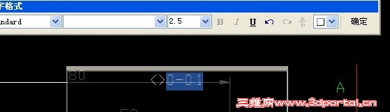

你想标公差吗,用图中分数符号,用法看帮助
发表于 2012-6-14 21:09:10 | 显示全部楼层 来自: 中国江苏常州
本帖最后由 smartlz 于 2012-6-14 22:32 编辑 6 n4 I) B% {4 F& U: H; e. @% {
' M0 p8 ]5 B# n8 Q" S1 h# E
输入<>0^-0.1  , 然后选中0^-0.1,按一下a/b,确定。就显示公差了。

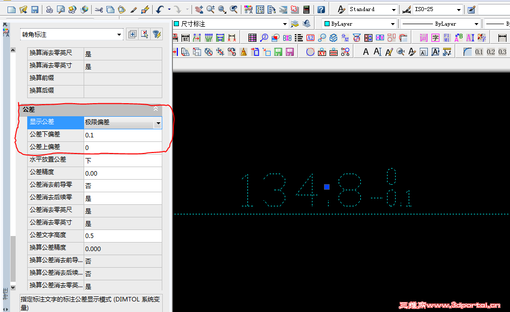

发表于 2012-6-17 17:57:09 | 显示全部楼层 来自: 中国江苏常州
还可以这样设置:6 O( V" x& ^* Q* L" P$ w- V+ n
