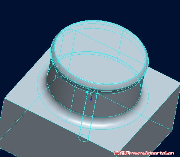

哪位热心人能帮我把这个模型的放电间隙做出来,60道的放电间隙,2D(dxf)或3D(stp)。附件是电极模型,不用缩刀法和负余量法,我不知道在模型上是怎样做出间隙

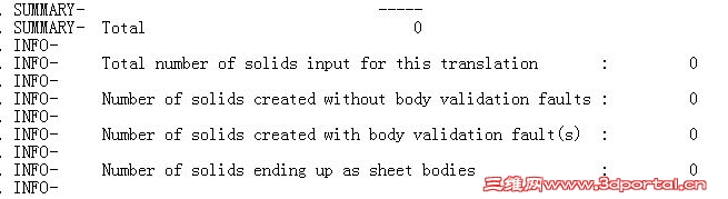

你的文件有问题,1.12k,实体文件不会这么小。重新上传吧。

图形看上去还是比较简单的,以NX为例,可以用同步建模修改模型。最笨的办法,偏移面,如是实体模型,可以修剪,如是片体,隐藏旧面,缝合新面即可。

. L, C/ [% _9 ~  H# [5 @这是个倒扣的电极,车的,所以不知道该怎么偏面,

用缩放模型吧
发表于 2012-7-4 13:15:24 | 显示全部楼层 来自: 中国天津
电火花成型啊,我们以前就是大概留个0.2mm
