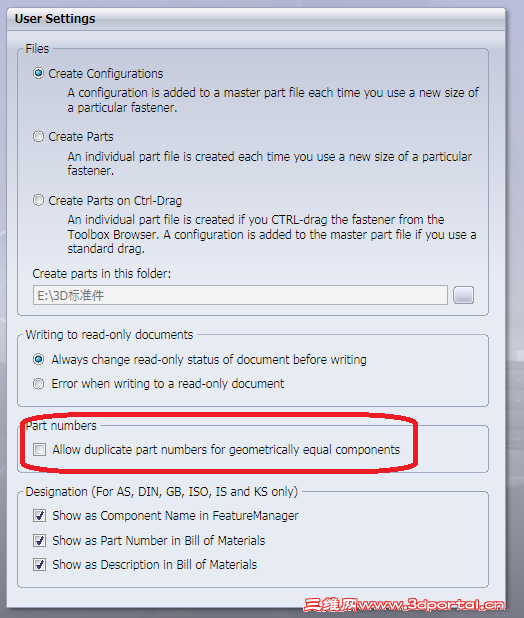

[已解决] 在sw中,如何让同一种规格的标准件以不同序号显示
发表于 2012-6-13 21:55:22 | 显示全部楼层 |阅读模式 来自: 中国黑龙江哈尔滨
比如:在一个装配体中,有10个部位采用的都是M10*30(数量分别是6个、10个、4个……),共计124个。当插入明细栏后,系统将10部位的螺栓用一个序号表示,数量为124个。这样做,便搞不清楚124个螺栓分别放在哪些地方。用10个序号来表示这些螺栓所在的位置才能清晰表示各个螺栓的安装位置。如何完成这项工作呢?请同行指教。谢谢!

toolbox设定界面下
