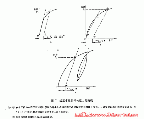

在静拉伸试验中,屈服强度σs 在S点(称屈服点)出现横向震荡曲线或水平线段,这表示拉力不再增加,但变形仍在进行,此时若卸载,试样的变形不能全部消失,产生微量的塑性变形。σs即表示材料在外力作用下开始产生塑性变形时的最低应力,即材料抵抗微量塑性变形的能力。' g: u* r& P/ Y5 L3 A# k( m
需要指出,大多数金属材料在拉伸时没有明显的屈服现象,按GB228-87要求,取规定非比例伸长与原标距长度比为0.2%时的应力,记为σp0.2,作为屈服强度指标,称为条件屈服强度,可用σ0.2表示。
& X0 N6 x5 N! [+ g( a3 _
7 h; o; \2 n4 N  v问题是:什么样的材料不需要测定条件屈服强度(σ0.2)?我们在查阅材料手册时,部分材料也没有这一个数值,是什么原因?

脆性材料,变形不大,但会直接断裂的比如HT

你说那些没有的基本都是变形很小很小的材料,并不是说没有测量,而是人测量了,有些没必要放到里面的就没放,这是一个标准化的过程。

有明显屈服点的材料不需要,否则应按设计要求取0.1或0.2或0.5等

我后来琢磨明白了,应该是脆性材料不需要测定屈服强度或条件屈服强度。2 Q2 q* e, q5 }3 _! E
原因主要是:, V6 g' F4 Z- ]6 `# V9 A
脆性材料没有应变强化过程,材料延伸率低于5%,基本上屈服的时刻就是断裂的时刻。这个时候测定条件屈服强度(σ0.2)也就没有什么意义了。! m* s5 X  f6 p% y* ~: Y& E7 v- w
所以脆性材料只有抗拉强度这一个指标。
