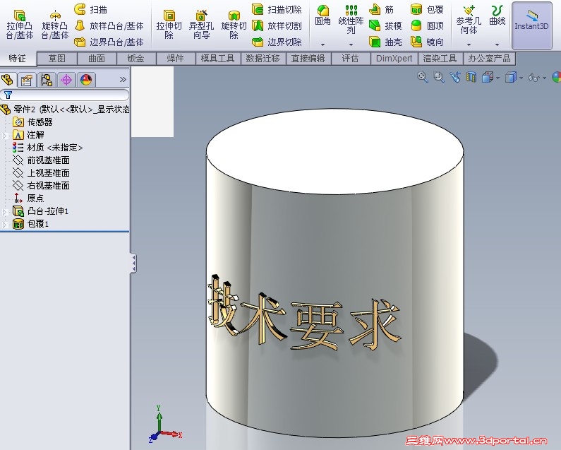

我想在一曲面上加上文字,该怎么做了!?
发表于 2012-6-14 16:54:15 | 显示全部楼层 来自: 中国江苏南京
用包覆就OK了

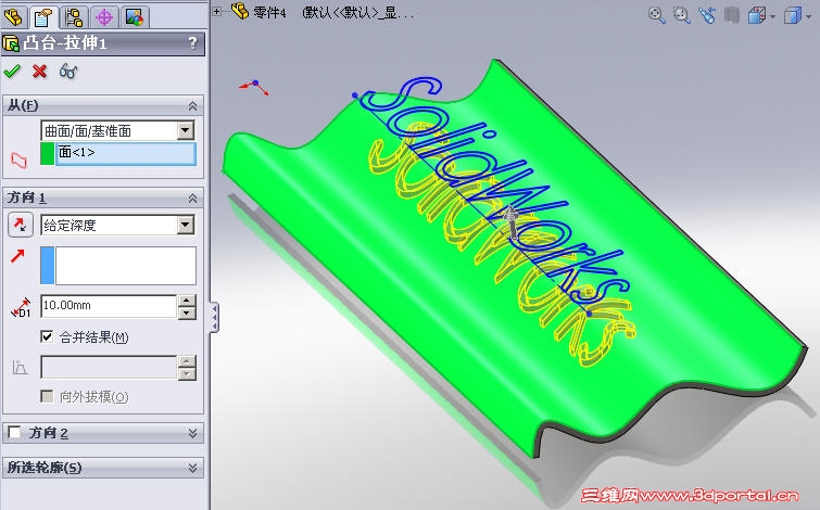

拉伸凸台---从“曲面/面/基准面"---拉伸高度1 Y/ v2 S4 I$ Y- L

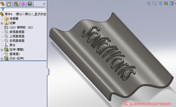

发表于 2012-6-14 19:47:07 | 显示全部楼层 来自: 中国上海
拉伸凸台---从“曲面/面/基准面"---拉伸高度9 y/ {. c* u6 [: }
2055621
* p' M, ^- G. ]2055622$ R/ b* Y9 P) r5 I
大隐于市 发表于 2012-6-14 16:55 http://www.3dportal.cn/discuz/images/common/back.gif
你这样做法,文字拉伸方向全朝一个方向的。应该用包覆做比较漂亮

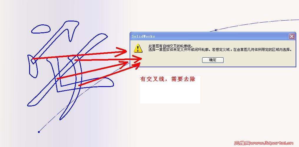

 楼主| 发表于 2012-6-15 08:48:29 | 显示全部楼层 来自: 中国甘肃兰州

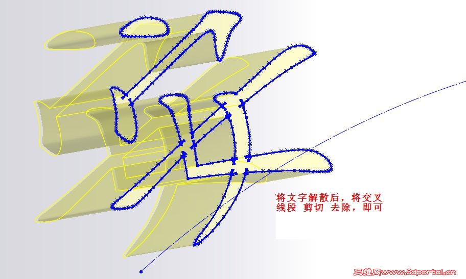

谢谢大家,但是我做的时候怎么提示有草图交叉,是字体的原因吗???

发表于 2012-8-14 14:08:35 | 显示全部楼层 来自: 中国天津
五寸 发表于 2012-6-15 08:48 static/image/common/back.gif2 Y0 v" ?9 m8 x" B& A2 h
) {7 I2 [) t4 r/ a; x" b7 _
文字的问题,换种字体就可以了
发表于 2012-8-14 15:21:26 | 显示全部楼层 来自: 中国广东深圳
字距太小了,所以有字体交叉现象

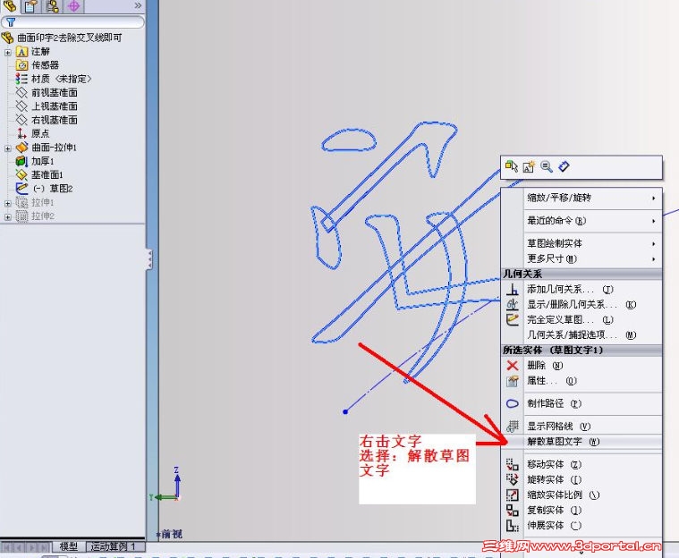

发表于 2012-8-16 12:46:52 | 显示全部楼层 来自: 中国江苏苏州
9 F( T2 `: o9 e谢谢大家,但是我做的时候怎么提示有草图交叉,是字体的原因吗???
2 G( m1 E. k0 |% ]# g# y& h" |
不知这样是否解决楼主问题
. x/ r6 `# y6 x3 J- A: K. U请看附件
' e; k6 X. v; p2 q2 J, X版本:SW20097 T! H2 a! V' x5 D6 y

发表于 2012-9-7 17:37:51 | 显示全部楼层 来自: 中国台湾
字體線段不得交叉~' j1 K# D( Q( o" ]( P" w; x# O* _% w
英文比較沒這困擾,中文比較容易發生.可採用 圓粗黑體!! H( F' v. J" n0 p, V1 s
繁中就更麻煩了....><"
