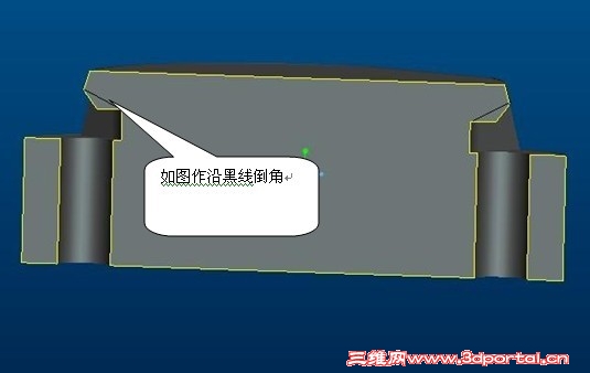

[求助] 求助高手帮助解决作图问题见附件

% k, B: j% g8 y2 K# O8 b sss.jpg

直接沿那条线扫描切除(截面按你自己的要求)!

你要倒角的范围是整圈还是一部分, 我看你的模型 不理解你的意图。。。,

倒角D1XD2方式

你要倒角的范围是整圈还是一部分, 我看你的模型 不理解你的意图。。。,) Y8 m2 N7 `/ V# W$ |: ^7 f" T2 Q* ?9 o
ganyiwei 发表于 2012-6-14 19:40 http://www.3dportal.cn/discuz/images/common/back.gif
' C9 m7 {/ B! @9 n& S: y4 o倒角倒到与圆弧面相交,我只要是倒不到底。

直接沿那条线扫描切除(截面按你自己的要求)!" K+ T/ H7 n. e* g7 e# v
zj7758 发表于 2012-6-14 18:44 http://www.3dportal.cn/discuz/images/common/back.gif
6 n) _2 W" U6 E" A没有做成功,看来水平还是差,能否帮做一个。
