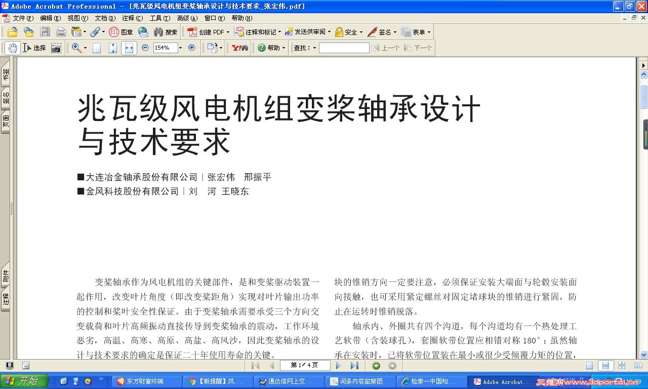

发表于 2016-7-29 10:11:30 | 显示全部楼层 来自: 中国山东青岛
风电偏航和变桨轴承热喷锌后的表面粗糙度值
看看这篇文章或许对你有点帮助2 z6 K+ ~# |; K5 P4 p. U
【摘要】 <正>变桨轴承作为风电机组的关键部件,是和变桨驱动装置一起作用,改变叶片角度(即改变桨距角)实现对叶片输出功率的控制和桨叶安全性保证。由于变桨轴承需要承受三个方向交变载荷和叶片高频振动直接传导到变桨轴承的震动,工作环境恶劣,高温、高寒、高原、高盐、高风沙,因此变桨轴承的
5 ?' r9 J3 |# E/ T8 g
3 V: }5 h2 t0 ]7 r9 {# T( l( y& f* u3 A: Z- _8 U% p
- t/ N- t6 @% p0 P2 X4 e5 B* x2 [; @0 _5 L" h1 ~& J0 j
发表于 2016-7-29 10:12:51 | 显示全部楼层 来自: 中国山东青岛
风电偏航和变桨轴承热喷锌后的表面粗糙度值* I. q9 Q  o9 V$ p0 R+ q
兆瓦级风电机组变桨轴承设计与技术要求_张宏伟.pdf
852.97 KB, 下载次数: 0
