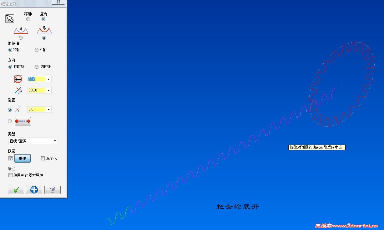

MASTERCAMX6四轴编程怎么样把实体上的曲线展开呀% T3 M6 b; M, z: G1 o. y% `
liangliangnihao 发表于 2012-6-14 18:16 http://www.3dportal.cn/discuz/images/common/back.gif
这是个齿轮展开的范例。提取边界,很简单的
路过不买 + 5 应助
发表于 2012-6-14 21:37:07 | 显示全部楼层 来自: 中国江苏苏州

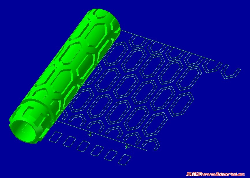

5# zhuyi0829 楼主的背景貌似比较好也,
发表于 2012-6-14 21:42:27 | 显示全部楼层 来自: 中国山东烟台
五楼背景是选取了系统设置 颜色中的对角渐变
发表于 2012-6-17 20:42:56 | 显示全部楼层 来自: 中国江苏苏州
在论坛中,好的网友下载这图档问,在此献丑一下,展开功能在缠绕里面,缠绕里面就是5楼的画面,前面是缠绕,后面就是展开,不知是否还有其他功能可以,忘高手现身,献丑了

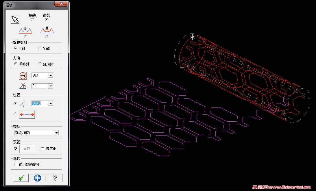

发表于 2012-6-27 11:44:32 | 显示全部楼层 来自: 中国台湾
使用"轉換"功能中的"纏繞"即可將空間的圖素展開。0 \: G4 }% J; R: q$ l
1.jpg 9 s, h4 S& {) d/ b( G
7 Z+ m# ]2 C2 F6 u) P7 D. r

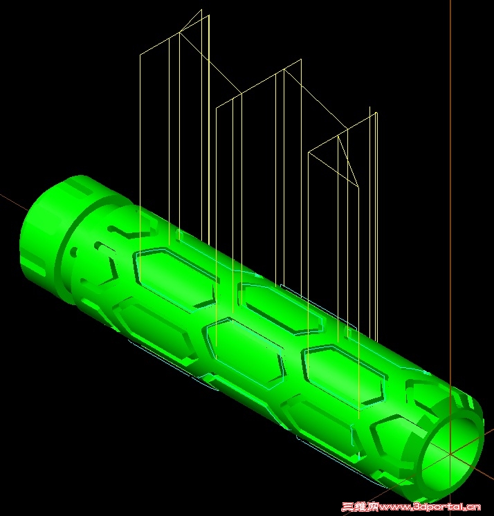

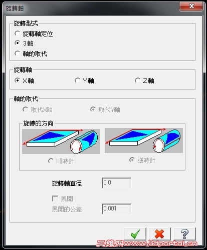

但如果要製作四軸刀具路徑,並不用展開,可以直接串連加工。( A3 t2 {2 R' L+ ]6 @$ ]
2.jpg ! x+ C+ {" `* Z% X! J/ U  t# U3 @
