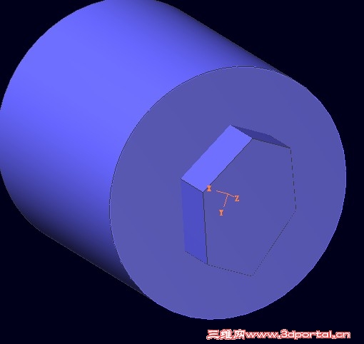

请教这个图用四轴来铣六角要怎么来做
发表于 2012-6-14 19:12:55 | 显示全部楼层 来自: 中国福建厦门
先做好一面的刀具路径,然后路径转换-旋转-刀具面(平台改变),侧视图旋转六个60度,-OK

 楼主| 发表于 2012-6-14 19:22:51 | 显示全部楼层 来自: 中国广东珠海
请问高手,能否发个图档上来,真的搞不来~~~

 楼主| 发表于 2012-6-14 19:33:13 | 显示全部楼层 来自: 中国广东珠海
我只是举个简单的例子~~我有个产品要用四轴飞几个平面~~我不懂啊~~~
 楼主| 发表于 2012-6-14 19:51:45 | 显示全部楼层 来自: 中国广东珠海
中间凸台为菱形

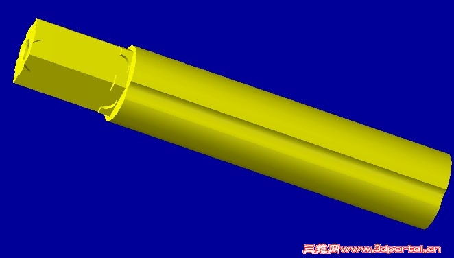

发表于 2012-6-18 21:04:57 | 显示全部楼层 来自: 中国上海
我上贴图来说明楼主的意思,不懂的人不要随便发表意见,这个工件还真要上四轴才能一次加工下来,望高手能及时解答。1 p! n) H, `# T$ O4 e* g. Y& q

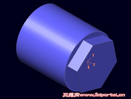

 楼主| 发表于 2012-6-19 14:08:49 | 显示全部楼层 来自: 中国广东珠海
我按版主的意见,用旋转定面,输出的程序有A轴旋转,但坐标系改变了,请问各位怎样才能将各各路径统一为G54,附上图片~~
