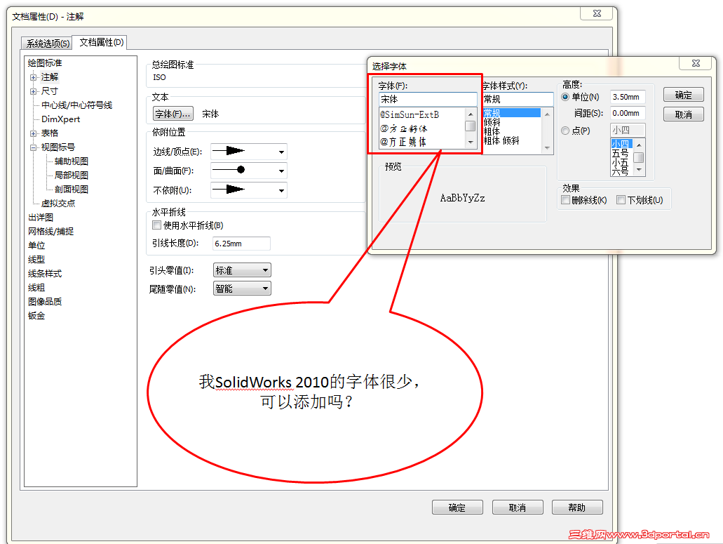

你向下拖动按钮啊,sw引用的字体就是windows字库里的,除非你windows里没有

2# 阿帕奇 5 W" r% _/ o1 G) s8 }6 M) h# F4 }
在工程图的注解里都有,就是在文档属性里想设为默认就没有了。

设默认字体是在选项里设置,不是如楼主这样设置吧

4# NC@jiang@nan
8 s/ Q( [5 w9 m* T/ U7 u是呀,就是在文档属性里设默认字体时就没有了,而工程图注释的字体却有全部字体可以选择。

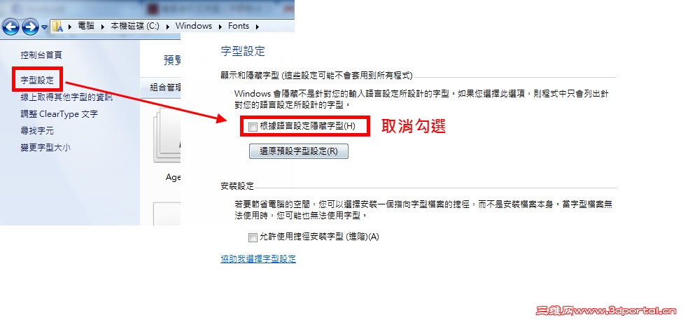

本帖最后由 mk93 于 2012-6-17 03:50 编辑 5 V1 y: N+ x( w2 O
$ f7 c: ]6 [3 X5 x! STry this setting
3 c. G/ r. o+ L4 J1 u 1112.jpg

发表于 2012-7-19 23:31:35 | 显示全部楼层 来自: 中国广东深圳
是,7#的方法正解,我也碰到在win 7下 sw的字体缺了一些的问题,比如century gothic字体,在工程图里选项里,就是选不到。用7楼的方法,再开sw就ok了。我的系统win 7,32位,sw2012 sp4.* M3 g+ n- ?7 x" ]# r
另外用了这种方法后,我的以前有个程序了,选择字体也是有些找不到,现在都可以找到了。看来还是系统设置的问题。

感谢7楼,问题解决了

谢谢7楼,我的问题也解决了!都快要哭,明明看见有字体,可是在SW里就是选不出来!
