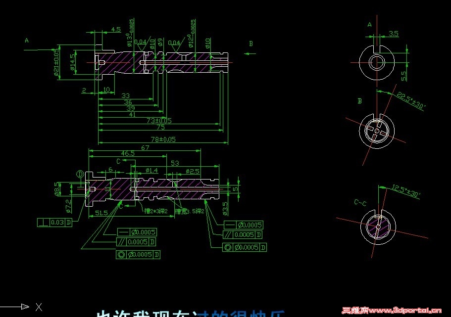

( g" v9 m9 q: d/ T) w: O5 T% L 未命名.jpg 材料Cr12MoV,主要是直径12,13的圆
发表于 2012-8-5 22:48:05 | 显示全部楼层 来自: 中国四川成都
整个外缘采用数控加工,一次成型。两个孔,小的就直接钻孔,深的就采用深孔加工。

发表于 2012-8-6 10:04:07 | 显示全部楼层 来自: 中国山西太原
尺寸公差、形位公差、表面粗糙度要求都那么高,实现要求较困难。首先要用高精度机床加工,高精度仪器检测,成品率也很低。
$ b2 S" a  n0 f6 a9 @& [0 R. `加工时夹右端(工艺夹头),顶左端,外圆一次成形,然后钻孔、铣槽。如果有热处理,应精加工之前。

发表于 2012-8-22 09:54:41 | 显示全部楼层 来自: 中国山东聊城
看起来像个液压阀的阀芯,可能是高压油路上的吧。

发表于 2012-8-26 15:43:38 | 显示全部楼层 来自: 中国云南昆明
从图纸看来应该是液压阀芯一类的零件,外圆需要研磨
发表于 2012-9-4 10:14:51 | 显示全部楼层 来自: 中国江苏无锡
的确,精度要求不是一般的高!配合一些特殊的加工工艺吧,如研磨,采用金刚石刀具等,!

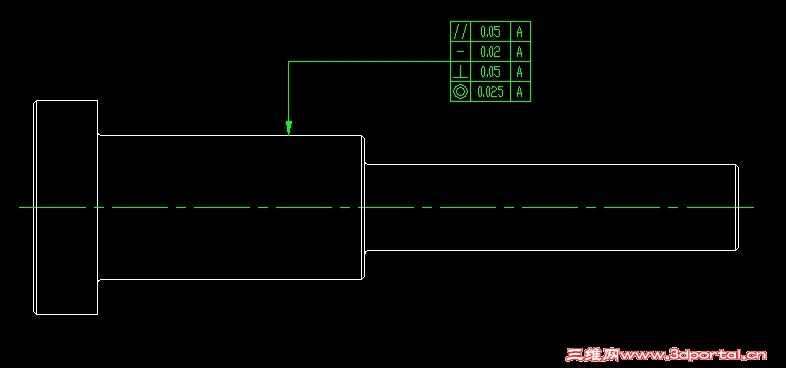

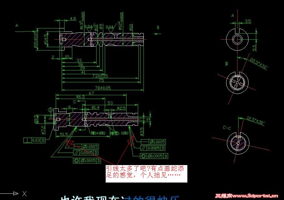

本帖最后由 wwwzzzvvv 于 2012-9-7 19:43 编辑 2 ?, q* a$ x' Z% u# N
% H+ q% ]$ X$ A/ p" k" b) {# _5 C# M形位公差标注需要这么多引线吗??????……  F3 z" s3 g  e- v0 ^2 q) j9 [
图片只是示意图,一条引线足以……
