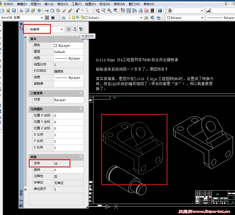

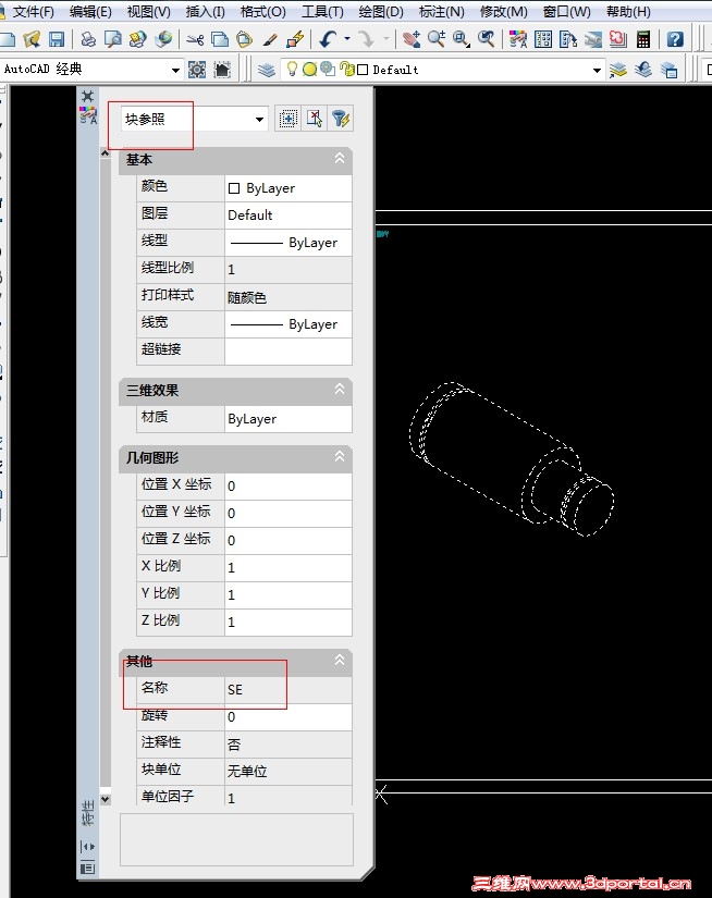

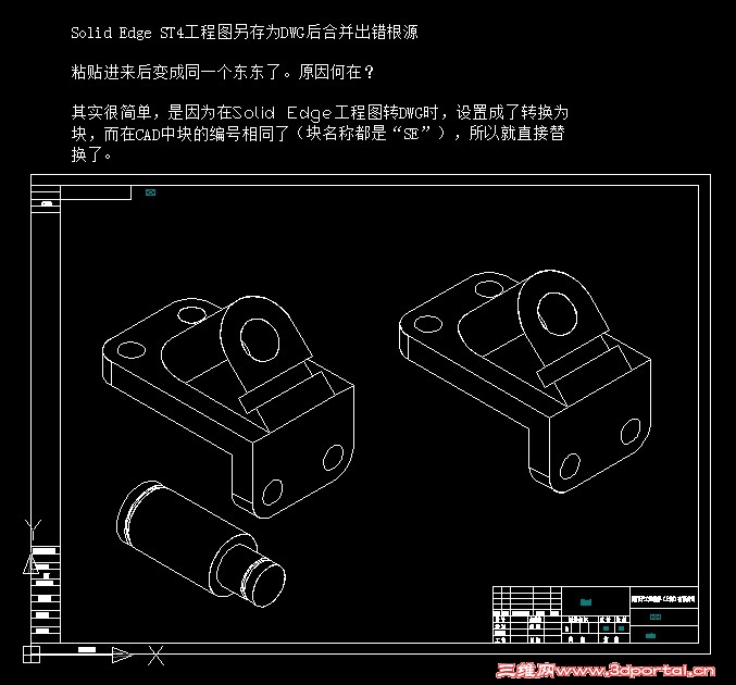

有朋友求助如下问题:# q2 r- B9 T" }; i& u) H- A& ?/ i
在工程图出图中遇到一个奇怪的问题,请教一下:6 t8 X) _5 y4 @
比如,我做好一个装配,要出工程图,于是我用工程图命令出图,出图中包括了主视图和俯视图,然后另存为dwg格式,这个图假设名字叫A。
/ Z# m4 r6 ?9 m7 L% e2 E后来,我又做好另外一个装配,也要出工程图,于是我用工程图命令出图,出图中包括了左视图,然后另存为dwg格式,这个图假设名字叫B。. s8 \0 c" b  N& R
然后,我用AUTOcad将A和B分别打开,这个时候,我想把A和B两张图纸复制到同一个CAD文件上面,比如,我把B复制,然后在A上面粘贴,这个时候,我发现:复制过去的B图变得和A图的装配一样了!(就是不是B图本来的装配),这个问题出现过好多次,仅仅有一两次没有出现。; D3 G$ u' {" c# b# Z& c$ y2 e9 ?
粘贴进来后变成同一个东东了。原因何在?2 ^2 J" A9 R% `# P1 Y) F9 F0 ~" C
6 k6 p, C) M- M! H
-------------------------------------------------- D  O2 M. C9 c" f1 V) l3 V
' V9 g  D+ q$ e1 c
其实很简单,是因为在Solid Edge工程图转DWG时,设置成了转换为块,而在CAD中块的名称相同了(块名称都是“SE”),所以就直接替换了。
