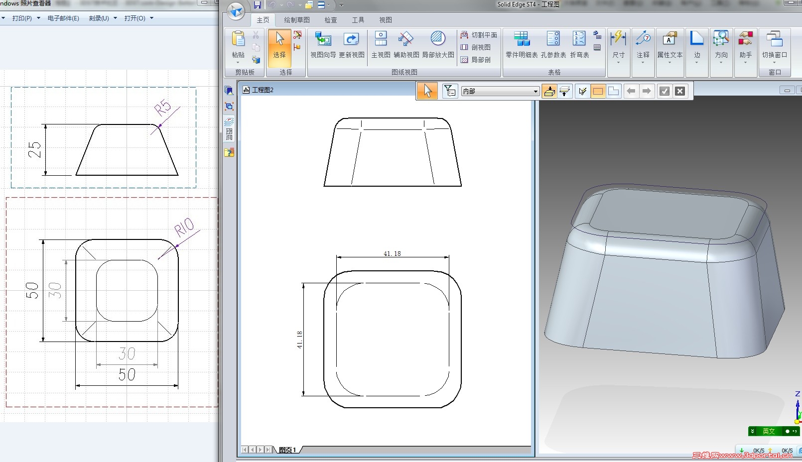

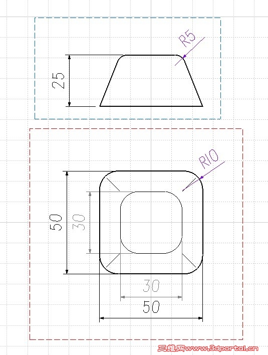

Solid Edge ST4倒圆前边界显示及标注1 y5 M8 h- h3 k4 S4 z! z
与朋友聊天,说起如图的标注方式在UG、CATIA等软件中都有直接命令可以显示出来并进行标注,
5 N( p5 h8 O0 {# O而在Solid Edge中却没有发现此命令。
/ I* y' }  \& s3 e6 [Solid Edge可以控制的只有圆角产生的相切边的显示。& [5 n$ N5 k  a: Q5 f
绕了一会,恍然大悟,其实很简单,虽说Solid Edge没有提供直接的命令,但发动脑筋后,一切皆有可能。再次验证,用软件重在折腾呀。
/ ^" Y- ~& I* M. T+ e0 c& z 1.jpg 0 C' ~, i/ Z# q1 j
