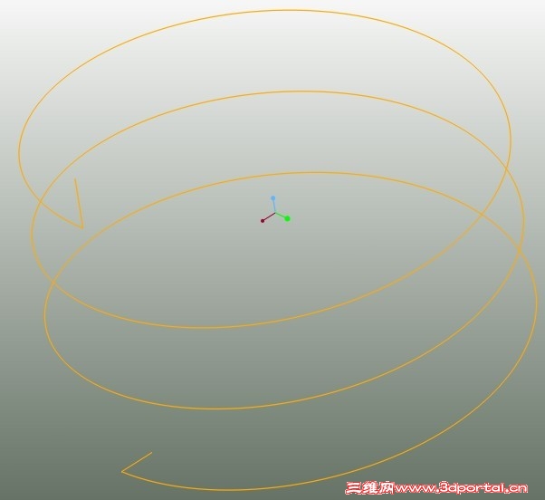

用方程画了螺旋线,
" `2 l  x7 K$ x$ Q' K* X然后用草绘画两条直线,
2 s/ N) S) l6 M% H; ^然后扫描,
& @' p9 q3 P+ p/ x( B* Y它说“扫描轨迹无效请重新选取”( N/ _: P. p  {/ m: r8 I; p
这怎么办啊?
+ e8 G& \1 K, E$ |  b0 y8 \
8 L* w) b/ S2 }新手求帮助,
# C' {+ O* c5 ~: `9 y谢谢!
发表于 2012-6-14 22:45:51 | 显示全部楼层 来自: 中国广东东莞
螺旋线与直线相交处加一倒圆弧(半径大于扫描截面半径)。
发表于 2012-6-14 23:15:30 | 显示全部楼层 来自: 中国江苏常州
轨迹线是不连续的,有突然变化的拐点,如楼上所言,倒圆弧
发表于 2012-6-15 00:30:06 | 显示全部楼层 来自: 中国广东东莞
真相是: 方程曲线无法使用普通扫描命令做,可以用可变截面扫描做出来。
发表于 2012-6-15 08:00:31 | 显示全部楼层 来自: 中国天津
有拐角不能扫描
发表于 2012-6-15 15:43:20 | 显示全部楼层 来自: 中国浙江宁波
拐角能扫的  我用草绘做的轨迹线  可以的
