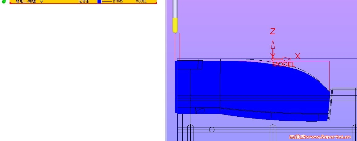

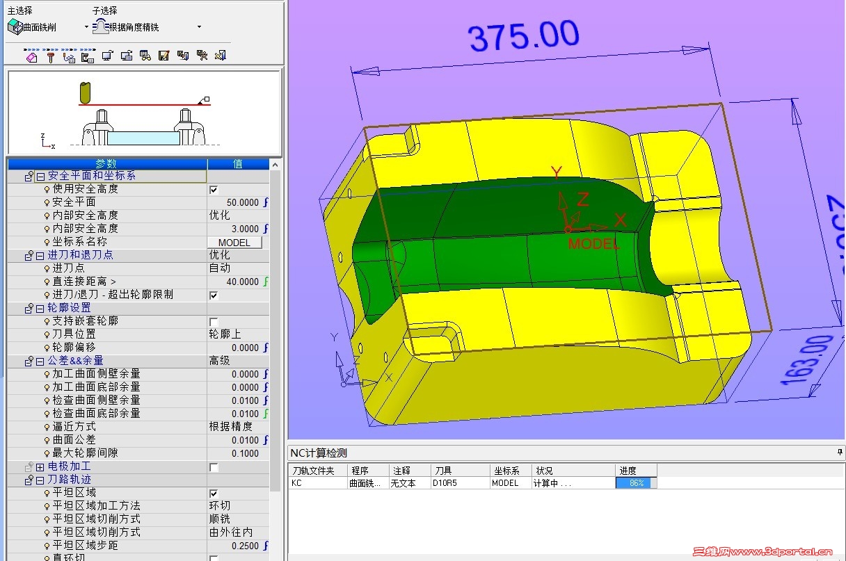

5 P# L" e8 v* Z. @5 u8 c' r% Y 1212.jpg 老大 给我讲下 133.jpg 检查曲面  负余量和正余量的区别 怎么用  什么时候用正的 什么时候用负的    我没怎么明白呢
, p+ g1 z1 f  P: i# q2 t
. u/ w1 t: i& X0 ^! f" S2 j/ s8 B7 g2 O& |$ M/ g4 G% Y5 ?
5 s- ^+ C; W$ N. @- q' [% P
程序算出来时-5开始加工的 这对吗?
发表于 2012-6-15 10:09:05 | 显示全部楼层 来自: 中国广东广州
余量就和加工曲面的余量是一样的。
, \4 a! s. ^: j, L! d从-5开始加工是由于用的刀具是R5的。5 u. W& m0 {5 i1 e5 Q
这也是对的。
密密麻麻 + 3 应助
 楼主| 发表于 2012-6-15 10:14:19 | 显示全部楼层 来自: 中国浙江金华
2# 80597690 * F. p2 x! f: L6 q: J
( t' }( [/ S* a. w3 B那我如果-0.02 是不是黄色的面就会加工 进去0.02  是这样吧 ?
发表于 2012-6-15 10:20:40 | 显示全部楼层 来自: 中国广东广州
3# xiaobocad
1 [( t0 |' i5 q
/ Y9 @/ y  J  _; B& U) @" \8 D# s是的,如果是-0.02,理论上黄色面是有可能会过切0.02的。
密密麻麻 + 5 有效应助!
 楼主| 发表于 2012-6-15 10:21:22 | 显示全部楼层 来自: 中国浙江金华
谢谢老大 辛苦了    我明白了
