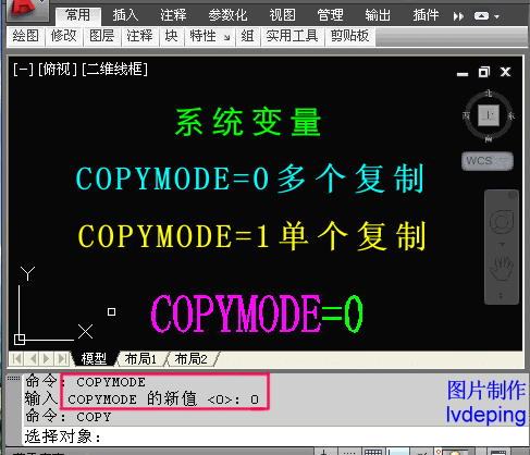

发表于 2012-6-15 20:57:32 | 显示全部楼层 来自: 中国辽宁
把"COPYMODE"系统变量改为"1"

发表于 2012-6-16 20:13:41 | 显示全部楼层 来自: 中国广东汕头
2006的没能设置复制的模式,如果你用高版本,就可以用以上两位介绍的系统变量。
