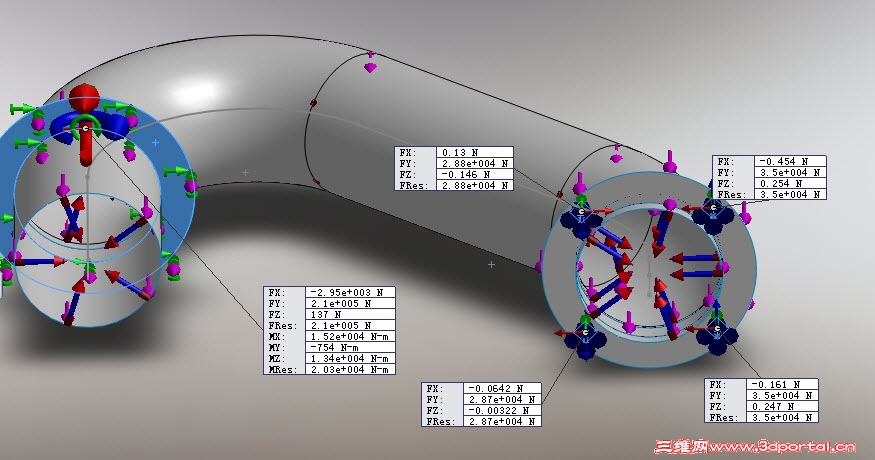

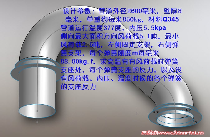

如图,高温余热发电管道弹簧支座反力分析/ d2 [0 y0 R% z7 b/ G' s0 H5 u
1.jpg 7 {# O9 d% h$ l4 D' s8 L. r, E

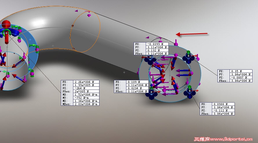

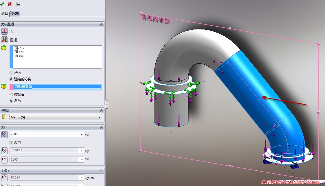

4 D- N4 h" @* a, w- q+ S7 n8 Y# n+ @上图是风荷载5 w* x* P& M* e9 z5 {
: ?1 f8 P2 ?; ^2 |4 k4 f下图管道重量我一段一段输入的,好像和整体给定重量,6 L. D7 P& e$ r& O
计算结果不一样,感觉一段一段比较准确吧,希望大家指点
7 V2 _& j/ l% A 3.jpg
4 g  v/ I  J1 `% Q7 W 风荷载向左时候反力.jpg " c4 u& X" p2 c# r
上图是有风荷载时候的支座反力,下图是无风荷载的反力
( b$ i/ Q% N  j$ V  S1 ~
9 }5 h& S; n7 g, Q, u按照相关规范,风荷载产生的水平力不应该传递到弹簧支架啊,7 i; b) |4 d0 `$ A6 o' |1 d0 l
但是查询后发现弹簧支架反力与不加风荷载不一样的,
# h" ^6 ?9 O# ^2 p9 Q5 A+ o难道是水平力没有传递过来,风荷载产生的竖向力传递到弹簧支架了?导致与没有风荷载时候不一样?
* ^  |/ ]1 E2 }* D4 a另外内压,与温度对弹簧支架竖向力也有影响,
# L+ O& @6 o; a4 r这样的话我们规范计算的就不太准确了,管道在冷态(没有内压,没有温度)与热态(有介质重量、介质压力、温度影响)差别很大的,: m, u& x- ^5 }9 O% D% P
不能两者关系与规范里面的简化(不考虑内压、温度,介质重量的影响)完全不一样了,9 o( B7 m9 k( N. N2 n* j
难道这样的问题弹簧支座的在冷态和热态的反力只能用有限元分析软件来求?
( y2 q$ n: b* T  m# t% J  x规范里面的荷载是这样计算的:9 O5 [. x3 s6 M; N
管道弹簧支座的热位移向上时,工作荷载(热态荷载)=安装荷载(冷态荷载)-弹簧刚度×热位移;- i3 Q+ e4 ^1 c& v+ d) M4 V
管道弹簧支座的热位移向下时,工作荷载(热态荷载)=安装荷载(冷态荷载)+弹簧刚度×热位移;
/ F+ e. t1 _* n0 S/ p从公式可以看出,冷态荷载,规范里面把介质压力、温度,介质重量都忽略了,
5 n) a5 [- t. X用simulation分析,发现介质压力、温度,介质重量对弹簧反力有有影响的,而且比较大。
, K" F( i9 U- s; J# f; B不知道这样的问题如何考虑了。希望相关工作的人,以及熟知simulation的高手给予解答,谢谢了。
