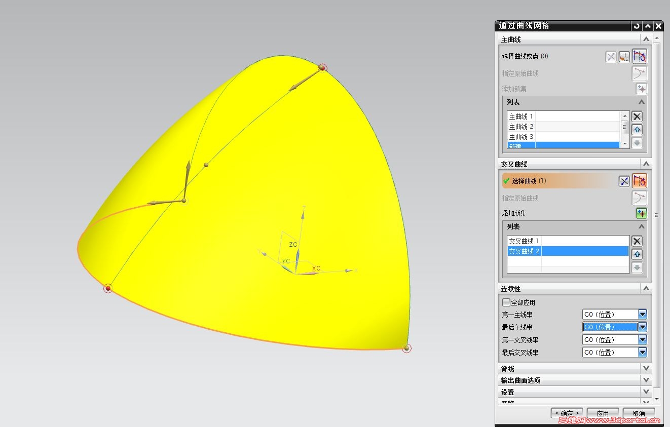

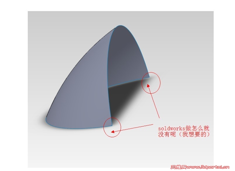

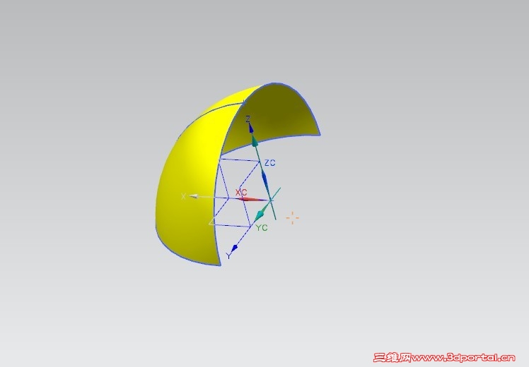

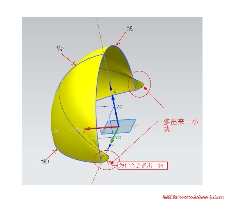

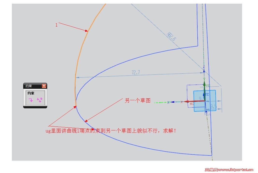

& I4 ]/ H7 b( A. ?* F; g3 ?刚学ug(一直用sw)请多指教!

发表于 2012-6-15 19:39:29 | 显示全部楼层 来自: 中国浙江宁波
ug目前没法这样,catia proe sw都可以,前段时间我也是遇到这问题,没解决好,还是要用4边面做了
发表于 2012-6-15 19:43:39 | 显示全部楼层 来自: 中国山东济南
本帖最后由 WHC44 于 2012-6-15 19:54 编辑 # q' ]1 }% o" H# Z$ J: G4 t2 @
9 o8 k# _8 l* T& O  M0 u6 s这种拆面补面的练习题不要用艺术曲面去做,最好用网格面做。
 楼主| 发表于 2012-6-16 09:25:51 | 显示全部楼层 来自: 中国江苏苏州
4# WHC44 谢谢,按照您的方法解决!
