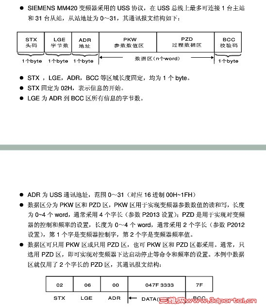

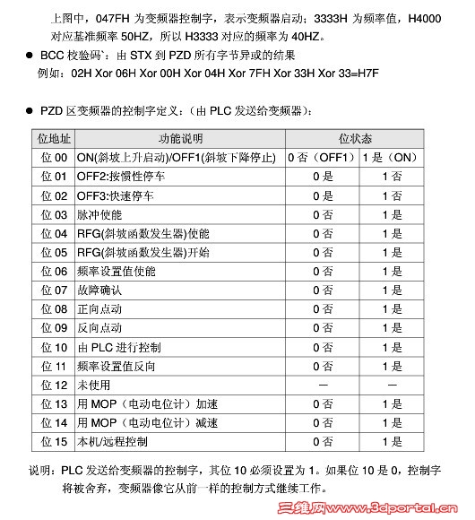

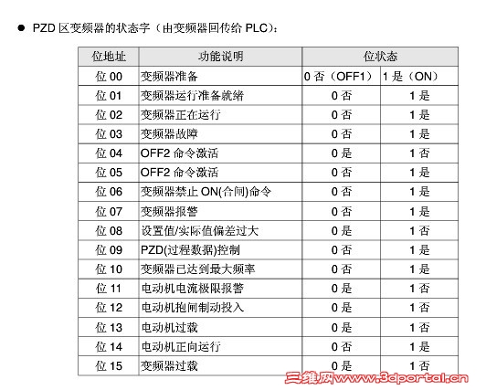

有谁试过用M218的自由口通讯,那是串行通讯的,西门子的USS协议是西门子唯一一个公开的通讯协议,也算是串行通讯。 我现在是可以把报文写进去,变频器也显示有报文输入,可是就是每一条报文都是USS超时错误,有谁又这方面的经验的请指点一下 。8 f/ D5 f, I8 C2 x5 n$ y% ?# y6 z
   可能施耐德PLC比较少人用,有谁做过第三方的跟西门子变频的通讯。
% y6 K. t0 r9 a6 R7 k4 c   USS的报文是   02(STX) 06(LGE) 02(ADR) 047F(控制字) 3333(频率) 7D(BCC) 我就写了一段最简单的报文进去,求指点
