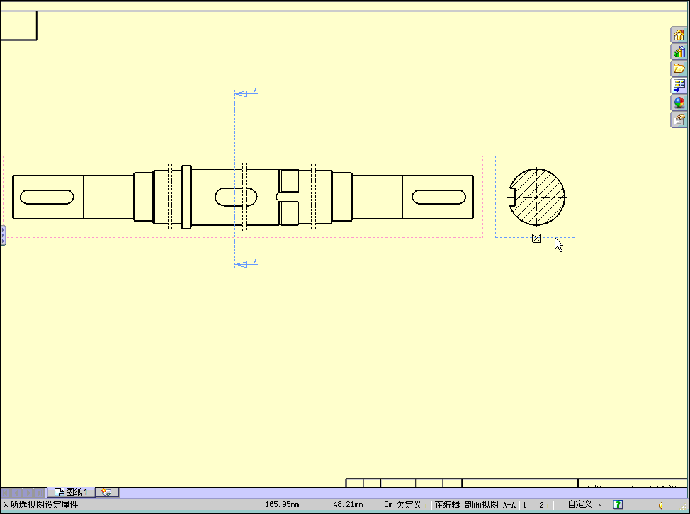

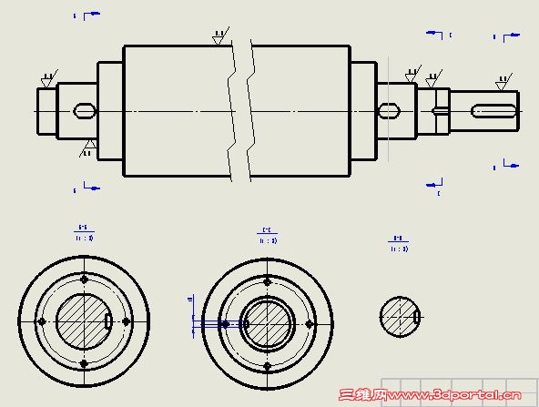

求教,如何能将SW工程中剖面视图放在图纸区的任意位置,而不是只能在主视图的轴线方向上移动。如:一个台阶轴零件,在多个轴台上有不同大小的键槽,我想在所有有键槽的轴上做剖面视图,但想把剖面图放在轴的下面或其他任意位置,而不是只能在剖的轴线方向上移动位置。类似于下面的图,但我始终鼓捣不出来。求高手指点!
发表于 2012-6-16 09:12:49 | 显示全部楼层 来自: 中国江苏无锡
楼主;是这意思吗?4 t3 j  O+ ]0 g/ N. q- U/ i

加按ctrl键就可以将视图放在任何位置

 楼主| 发表于 2012-6-16 09:23:22 | 显示全部楼层 来自: 中国山西运城
主任,就是这样,你真给力,谢谢!非常感谢!

加按ctrl键就可以将视图放在任何位置1 L% O* g. I5 q) l( w# S' o
lcr2306 发表于 2012-6-16 09:21 http://www.3dportal.cn/discuz/images/common/back.gif
这个方法更带劲,看来咱们论坛里的高人就是多。谢谢哈!
