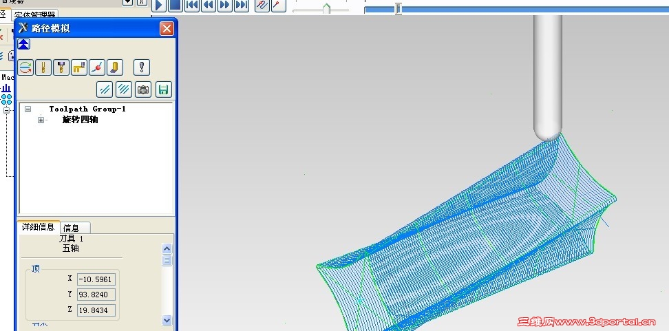

MASTERCAM多轴刀路为什么看不到刀轨呢只能看到一根一根的线不利于检查刀路

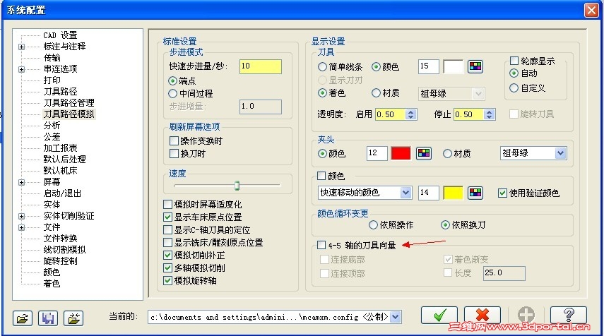

首先点系统设置-刀具路径模拟-关闭4-5轴向量,在模拟刀路时就看不到碍眼的东西了。& |  ]/ S$ l6 n

生成的刀路能像UG,PM那么清晰吗,我说的不是模拟啊,产生的刀路还是有向量啊
