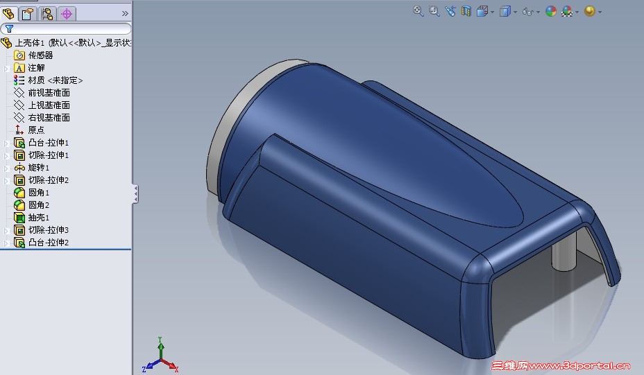

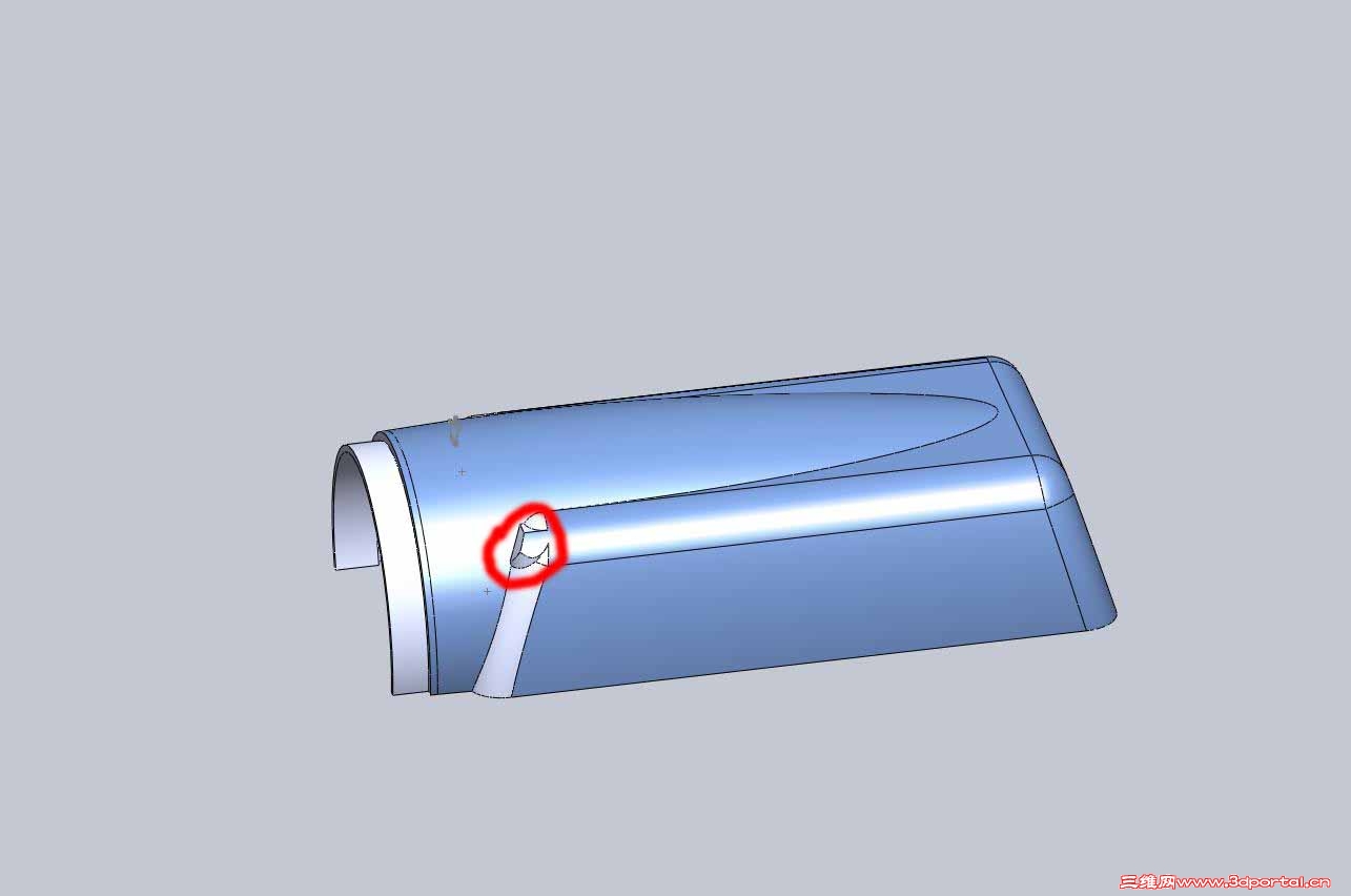

[求助] 求大侠帮忙去掉图中圆圈所圈起的部分谢谢。
发表于 2012-6-16 10:32:50 | 显示全部楼层 |阅读模式 来自: 中国江苏徐州

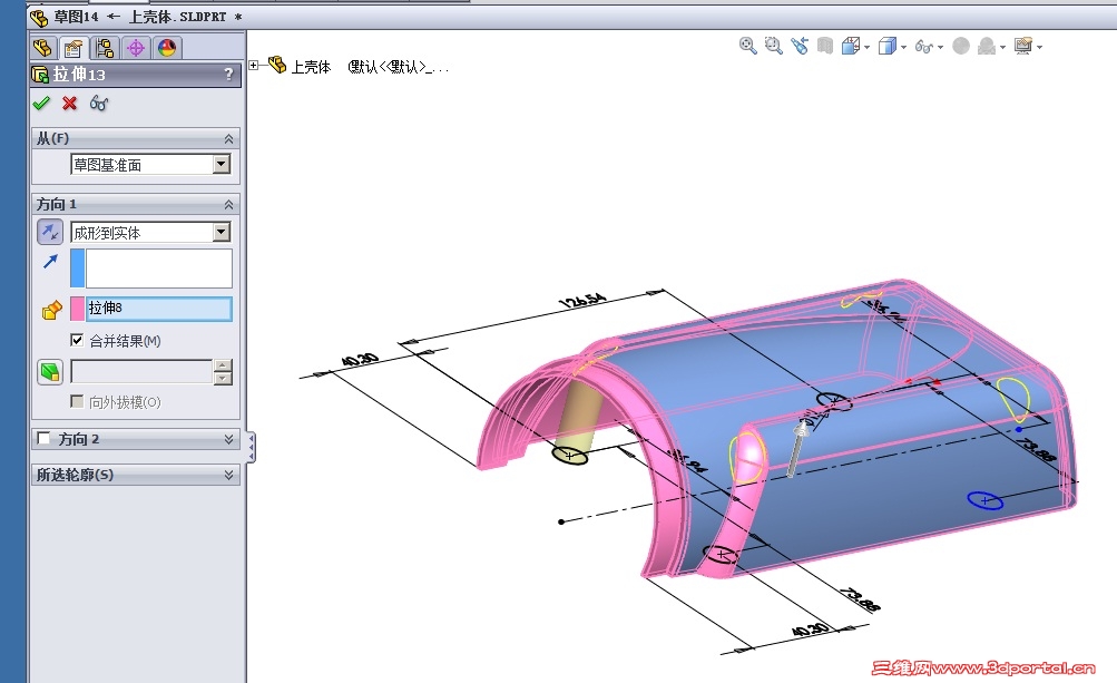

发表于 2012-6-16 11:01:19 | 显示全部楼层 来自: 中国江苏苏州
改变草图基准面,改变建模方法
发表于 2012-6-16 11:44:35 | 显示全部楼层 来自: 中国山东威海
你着拉伸用的。。。。。。选好草图面,然后拉伸方向选择成型到实体
 楼主| 发表于 2012-6-16 13:30:14 | 显示全部楼层 来自: 中国江苏徐州
我的源文件在附件里了,麻烦您能帮我改好吗。谢谢了。4 _: @0 H" y! A
我试了不行的
发表于 2012-6-16 13:42:17 | 显示全部楼层 来自: 中国湖北武汉
楼上两位讲的都是正确的,简单的办法就是更改四个柱的草图平面,然后按楼上的办法就可以了!

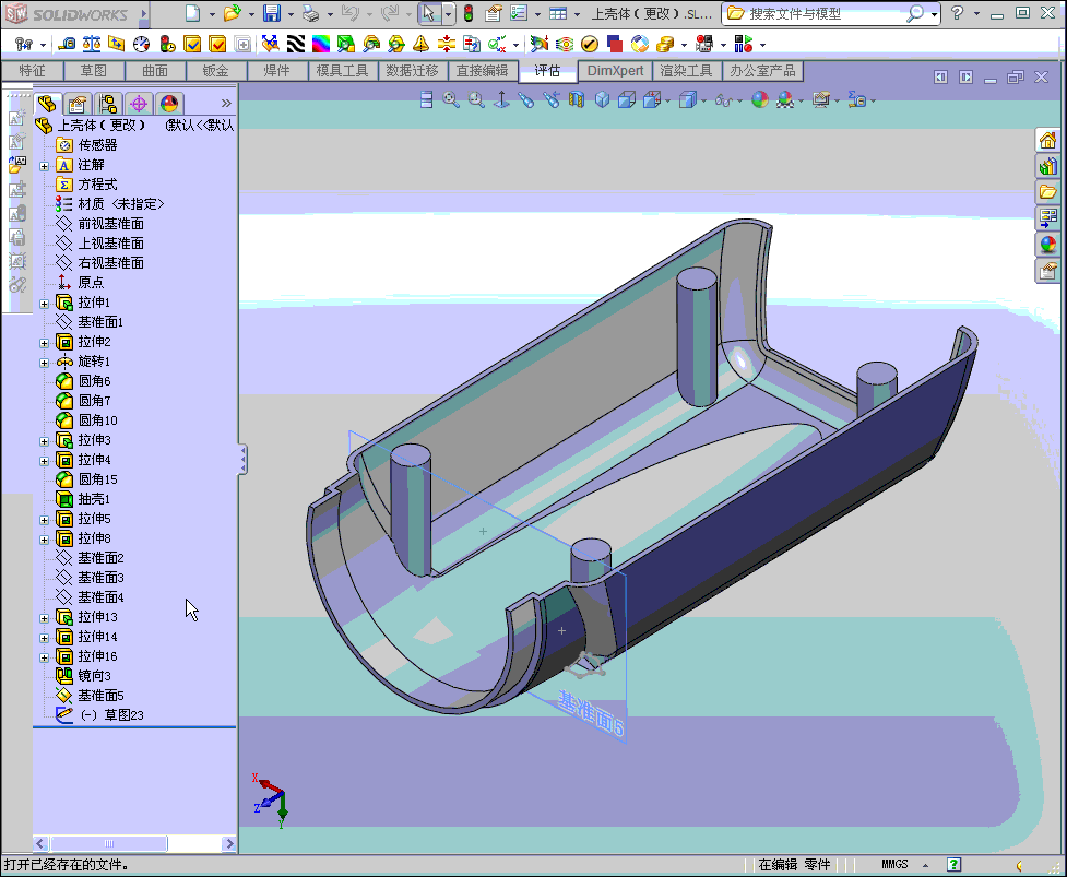

看到楼主的问题已经解决,非常替楼主高兴,我感觉楼主做的这个零件整体建模思路还是比较好的,我个人很欣赏……
$ d& Y/ p# r! `7 e" }- X# l我在此借楼主平台献丑了,按照楼主的思路简化了几部建模步骤,不足不到地方,诚请包涵……9 x) E7 K& X3 C8 r: L& V, p  h
还有要声明的就是绝无冒犯楼主的意思……
上壳体1.rar
286.44 KB, 下载次数: 43
发表于 2012-6-19 14:36:41 | 显示全部楼层 来自: 中国浙江台州
楼上兄弟的建模方法精简了,但有一点对圆角却带来了麻烦。
发表于 2012-6-19 17:54:16 | 显示全部楼层 来自: 中国山西阳泉
先圆角再旋转
