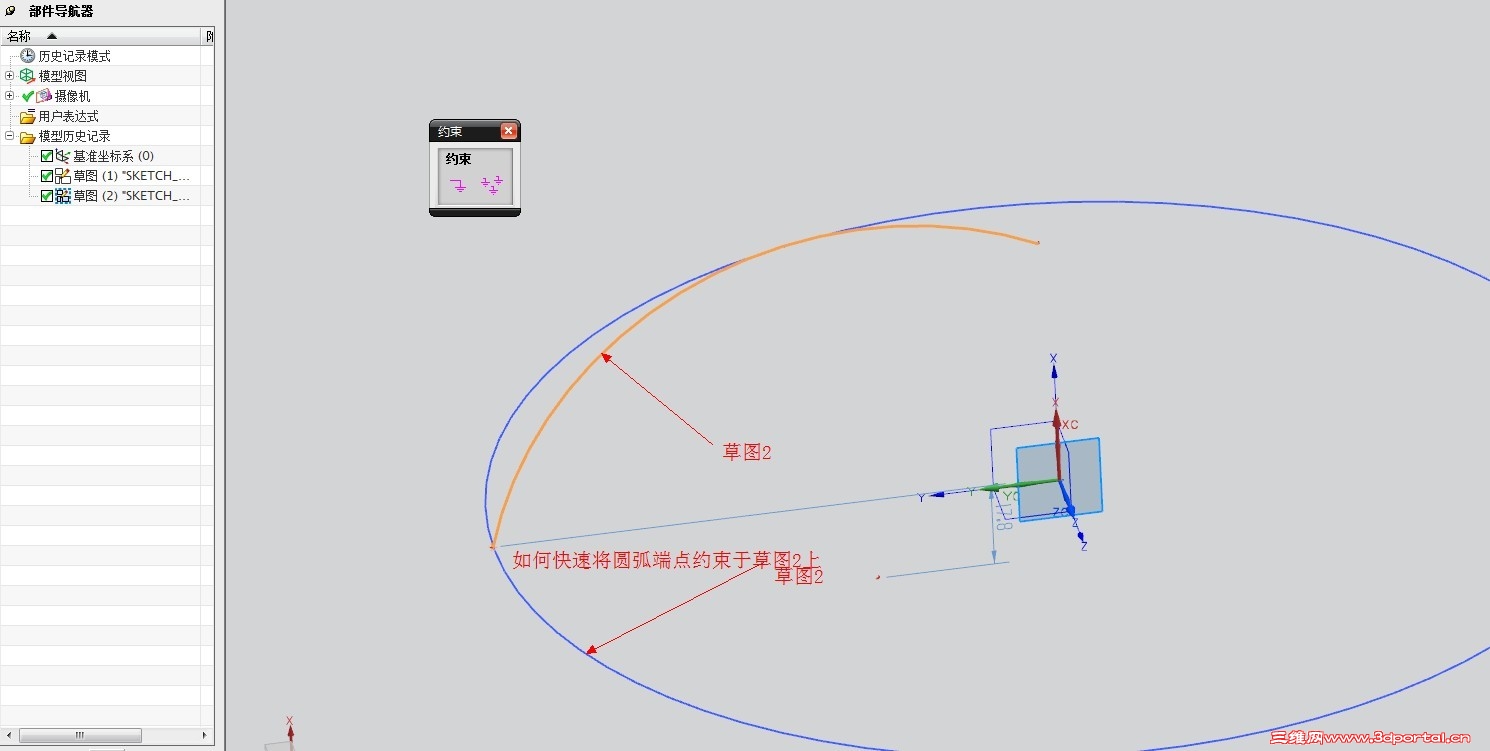

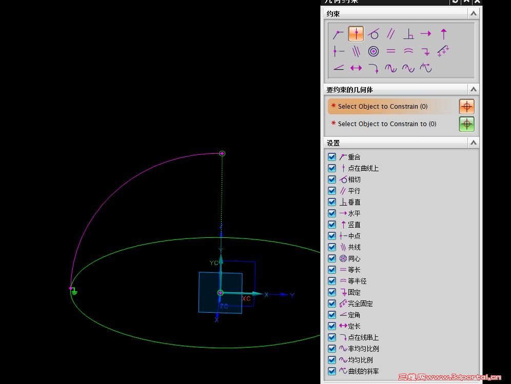

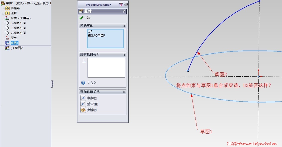

刚使用ug感觉其草图功能跟sw有点差距,请教一下大家ug约束问题。如下图:注图一是sw画的,图二是ug           谢谢!

ug的约束靠颜色来区别,还是比较好用的。

1# 择达
' S0 U8 y7 O; K3 P" L在绘制截面图时,圆弧的端点可以识别圆曲线特征点,但这是一个弱约束,即修改其他尺寸或约束时,改点是“活动”的,所以,在加其他约束前,先将其加固定约束。

发表于 2012-6-17 11:32:16 | 显示全部楼层 来自: 中国广东深圳
kai开始的时候可以做辅助线来定死。不让他动
