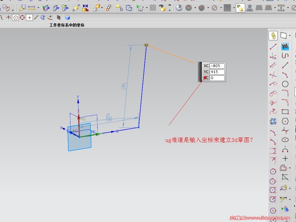

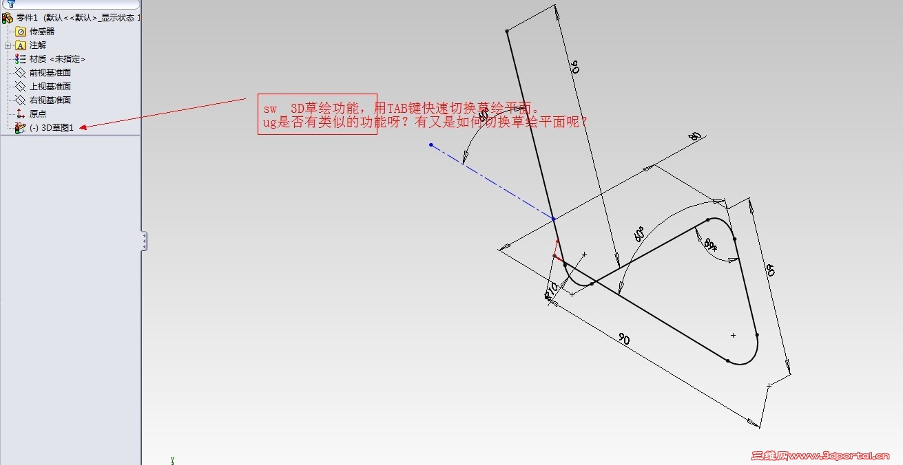

[求助] ug是否有sw 3d草绘功能,求高手帮忙!
发表于 2012-6-16 13:20:46 | 显示全部楼层 |阅读模式 来自: 中国江苏苏州
sw有3d草绘功能在空间复杂的几何体建模时,不同草绘平面可以自由切换,请问ug如何实现。谢谢!见下图:

这个3D草绘和UG的曲线功能没有太大的区别,本来就是做空间曲线的时候才会用这个的吧
发表于 2012-6-17 08:25:50 | 显示全部楼层 来自: 中国山东济南
NX的“直接绘图”(NX7.5以后版本)有楼主说的类似功能,但用起来也不算很方便,同样要确定面,绘完要结束绘图,再选其他面接着画。

发表于 2012-6-17 19:08:21 | 显示全部楼层 来自: 中国山西晋城
这个只能一个面一个面做,确实没有SD好用,本人愚见
