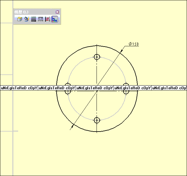

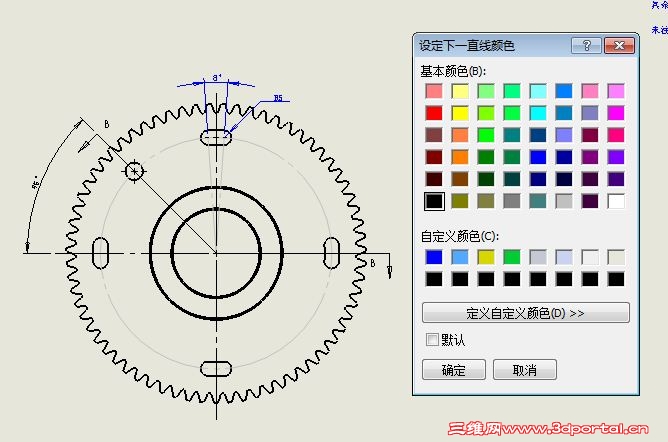

齿轮扇形孔分布的圆使用构造线完成的,还有扇形孔的两端圆心都是用构造线。但是构造线的颜色太浅,看不清。在“选项”和“线色”里边改都无法使其和“添加中心线”那的构造线一样。为什么呢?
 楼主| 发表于 2012-6-16 15:49:47 | 显示全部楼层 来自: 中国山西运城
我在“线色”里把颜色改成黑色,还是没有变化,是我的软件问题还是我没有找对改的方法。求高手指教! 1# jlj694167857
发表于 2012-6-16 16:00:48 | 显示全部楼层 来自: 中国浙江嘉兴
7 G8 L% k# e" k8 ~5 q5 I- @' n, a- R
好久没来了,楼主这样行不行?
发表于 2012-6-16 16:07:20 | 显示全部楼层 来自: 中国浙江金华
一般在图层里设置,选项里应该也能设置。
 楼主| 发表于 2012-6-16 16:08:15 | 显示全部楼层 来自: 中国山西运城
就是这样,谢谢!看来还有很多得慢慢去学啊 3# 网前半点
发表于 2012-6-16 18:00:49 | 显示全部楼层 来自: 中国上海
做这孔的时候你用阵列,然后直接在工程图里插入中心线,选中三个以上的孔时,工程图会自动识别出你这个构造圆自动帮你添加进去呀
