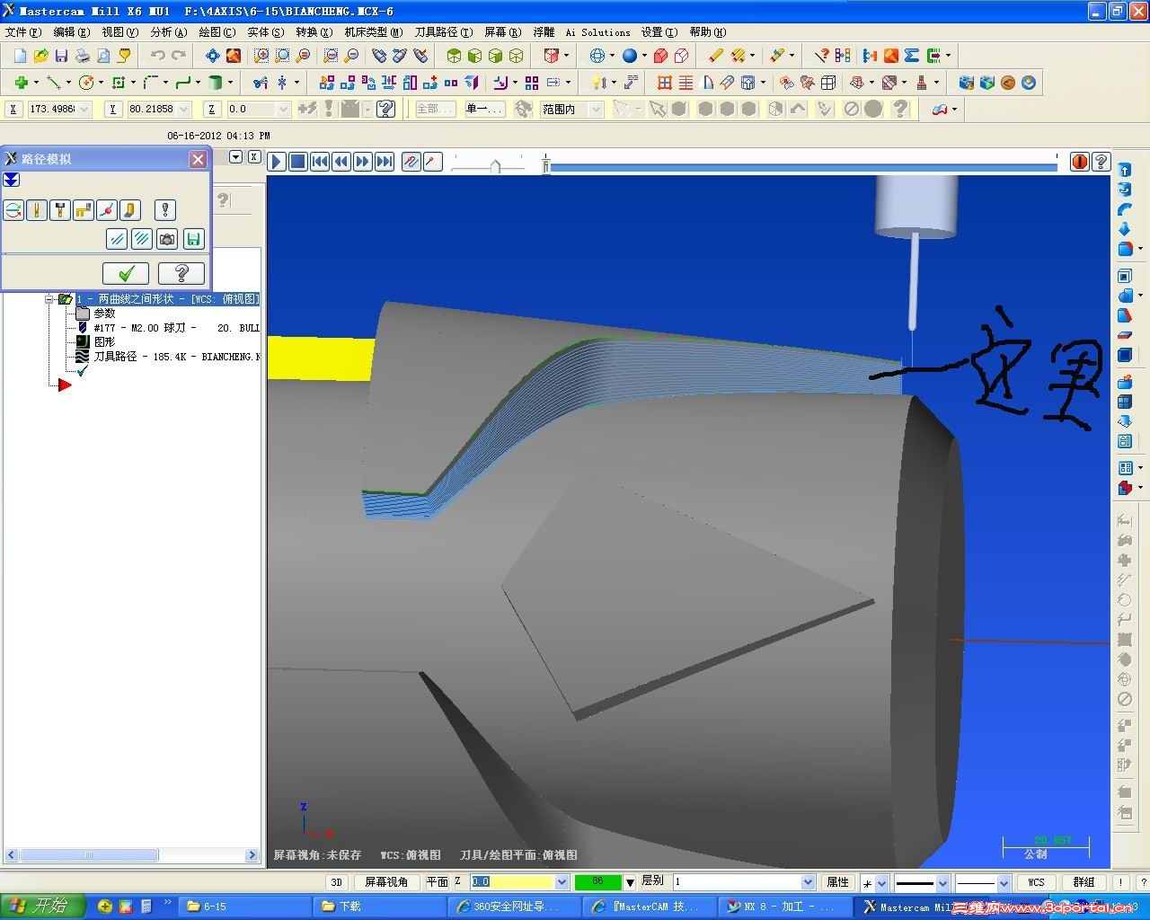

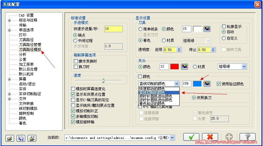

模拟刀路颜色在那里改呀
发表于 2012-6-16 16:25:58 | 显示全部楼层 来自: 中国山东烟台
好吧 看图说话
