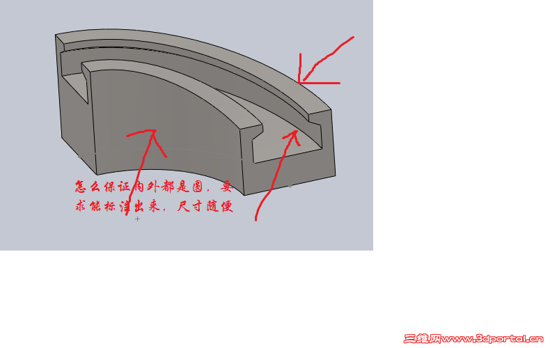

[已解决] 怎样将定义基准面到下图形状,求步骤
发表于 2012-6-16 16:52:25 | 显示全部楼层 |阅读模式 来自: 中国广东惠州
本帖最后由 lugger 于 2012-6-18 15:04 编辑 - s) C. I0 A: y7 }
0 O: ~5 \* X: G$ k

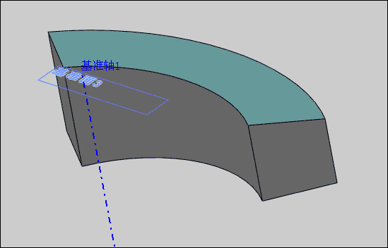

如下图效果' o4 H: A3 u3 d
) z& E6 w, L. V( s6 z& i5 q而我在定议基准面时达不到被切端左右两边等高的效果,如下图7 z9 T* u4 d( H; i' n- K8 p
! W. X8 p1 R( R9 l6 j$ N求各位朋友解决的方法与步骤
发表于 2012-6-16 17:58:25 | 显示全部楼层 来自: 中国上海
过两个顶点做基准面应该可以做出楼主想要的基准面来
发表于 2012-6-16 18:26:25 | 显示全部楼层 来自: 中国广东广州
那个不是平面,所以不用建什么基准面,画个螺旋线后直接扫描切除即可。8 S: _3 b$ i9 g  P6 d5 c$ X
发表于 2012-6-16 19:07:44 | 显示全部楼层 来自: 中国北京
三点定一个平面,四个点是不行的。说明这四个点不能再一个平面上。

 楼主| 发表于 2012-6-18 11:40:38 | 显示全部楼层 来自: 中国广东惠州
2# NC@jiang@nan + c! p; O5 K! e' n# {. U
两点做不出我想要的基准面
 楼主| 发表于 2012-6-18 11:43:19 | 显示全部楼层 来自: 中国广东惠州
4# 狂人乙 2 T8 B: h- @! o, ^* x9 E/ G6 L
三点定位,做出的基准面和我主题上画的效果是一样的,还是没有达到想要的效果

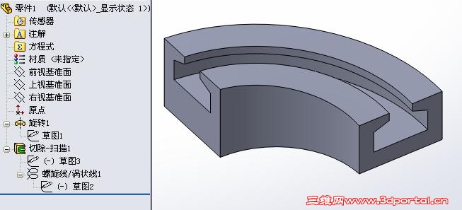

 楼主| 发表于 2012-6-18 15:03:14 | 显示全部楼层 来自: 中国广东惠州
已解决,方法是用螺旋扫描切除,附igs压缩原图。谢谢各位朋友的帮助。 零件2.rar (26.31 KB, 下载次数: 5)
