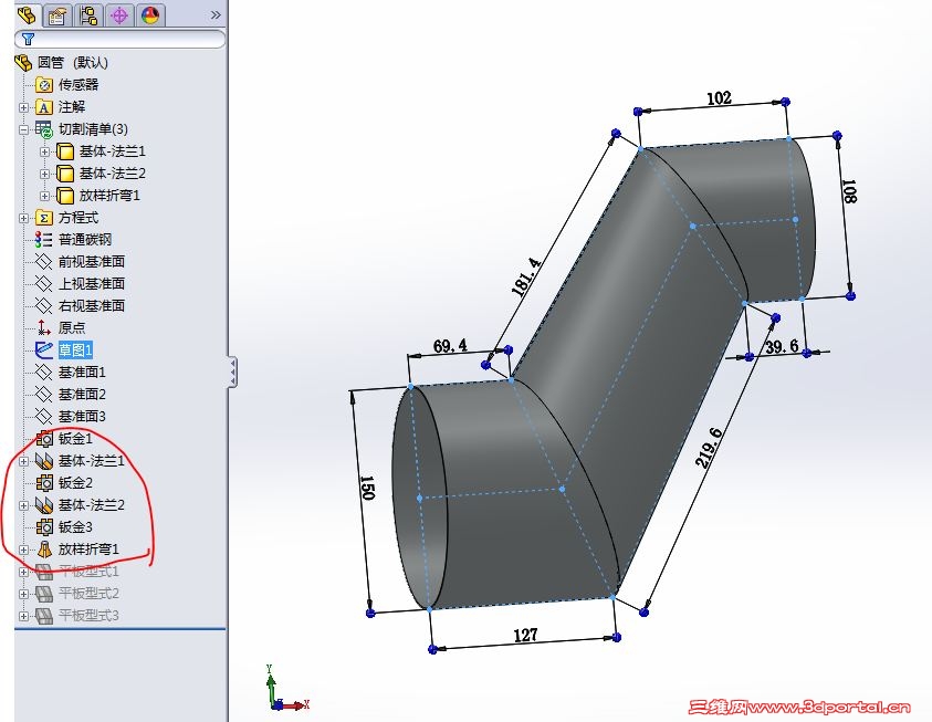

哪位高手帮忙用SW09画下,并把步骤录象下来  谢谢  我跟教程 无法完成!

希望对你有所帮助,附件, 5.gif 圆管.rar (304.8 KB, 下载次数: 40)

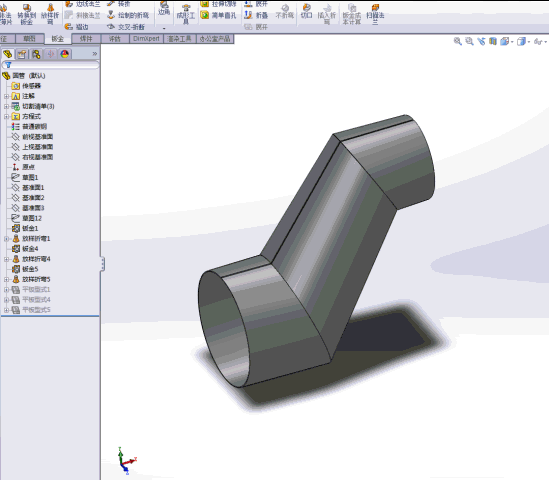

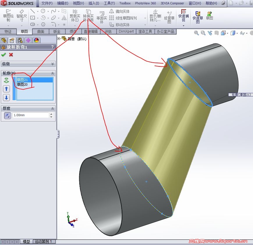

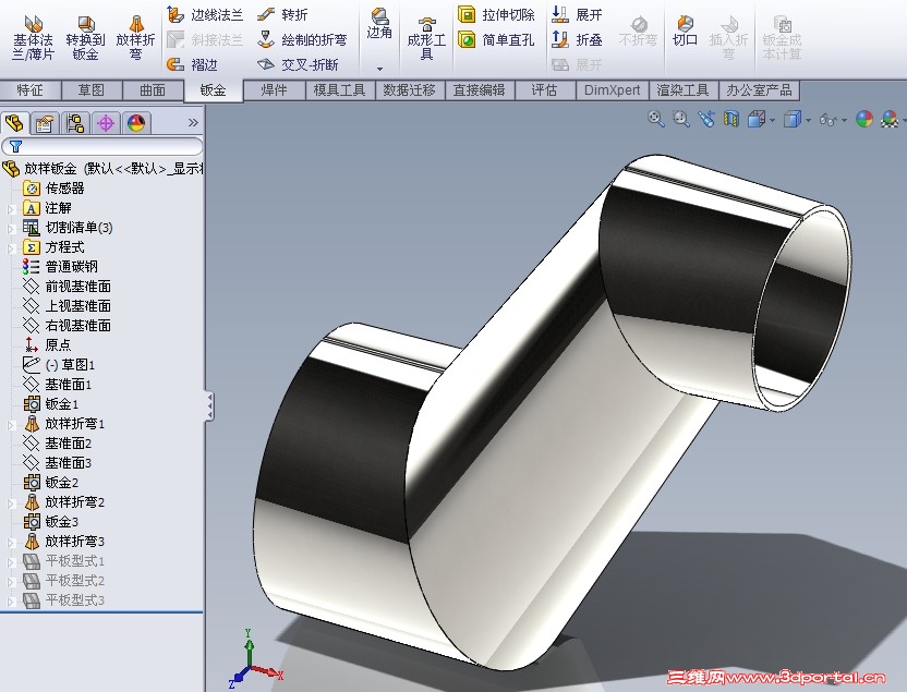

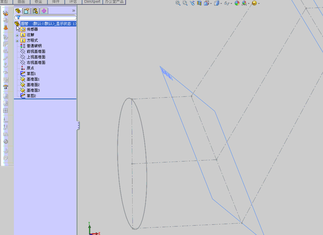

分三个步骤
" Y0 V4 l8 f+ z# }$ X, e0 s/ s8 {4 S: n4 J8 y
先做两头的,在利用两头的轮廓,做中间放样- H% }; O/ T! b2 F( q& e4 c3 ?' s5 A4 ?
- D7 h2 g5 I1 F3 `% Y3 r7 |
6 |1 O) }3 @) o$ ~& |' e# b' a& Z

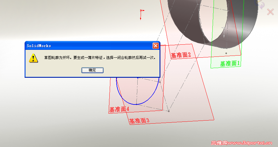

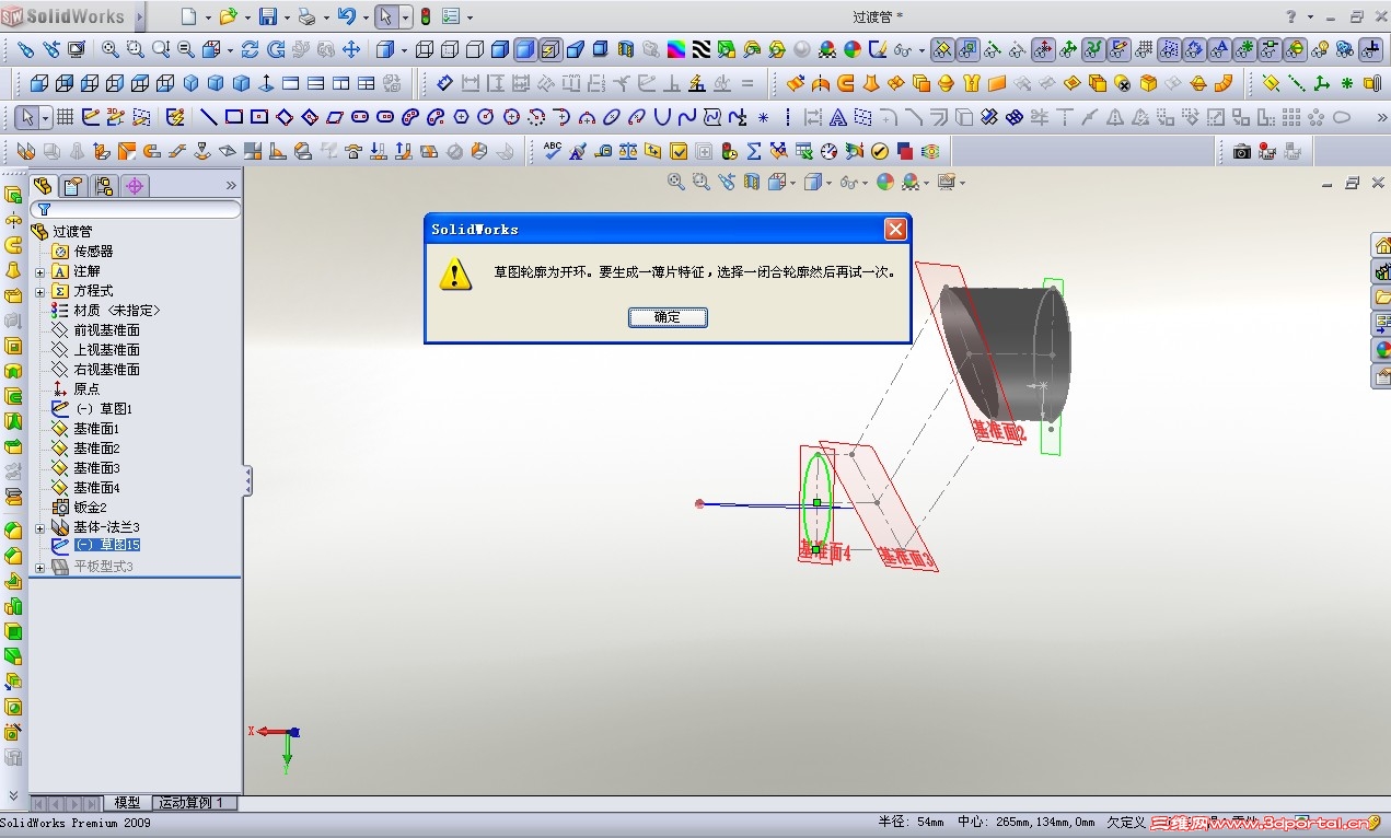

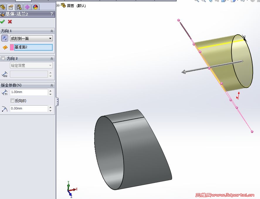

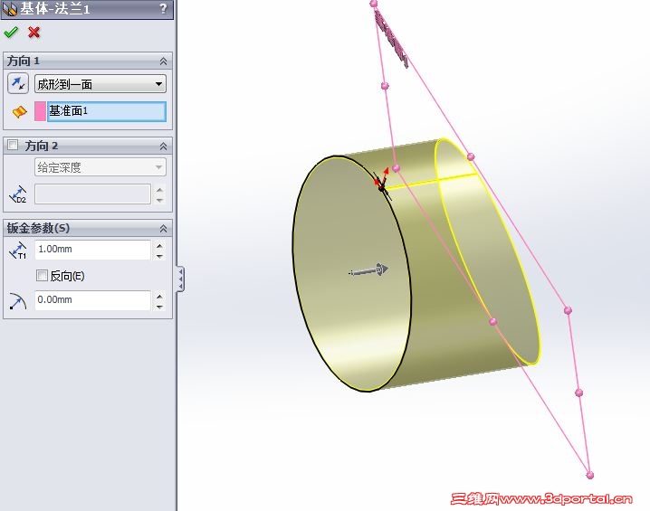

发表于 2012-6-18 11:34:57 | 显示全部楼层 来自: 日本
12# zxchenjian163
, y% j+ i/ d8 m5 \
/ y+ n( v6 A! ?* @# R7 n  C& k知道有提示,没去研究为什么

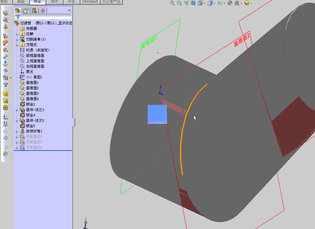

发表于 2012-6-18 12:03:54 | 显示全部楼层 来自: 日本
本帖最后由 hongwei_1987jp 于 2012-6-18 12:12 编辑 7 ?" E7 h, e, l, L- g2 ^
% {& B- X& p# k
12# zxchenjian163
7 \$ X1 n" I! j7 e: w0 K! v1 j7 c7 T! S. \1 `: N" O( P
重新修改了,没有抱错5 `5 C& l, b, U- j' B! R
% v: a2 ]& w  H9 t! K4 }- c
无标题.gif 9 `: {: O9 F- `; I
( E+ q6 H# m7 e" B# G. @
可能到面是不行,会抱错,但觉得也没有影响的,没去考虑报错的问题" {: P8 E" V7 Y: }0 |* W
1 j/ f4 D2 l+ H' D& Y- n8 l: _- s, i7 V& \5 `
用切除麻烦些,可能是比较实际的做法!
发表于 2012-6-18 12:16:49 | 显示全部楼层 来自: 中国江苏苏州
发表于 2012-6-18 12:18:49 | 显示全部楼层 来自: 中国江苏苏州
20# hongwei_1987jp ! e2 ?4 v. ^. Z: \" Q
这个情况我弄清楚了。实际上是没有给R值,R值随便给>0就不会出现这问题了,

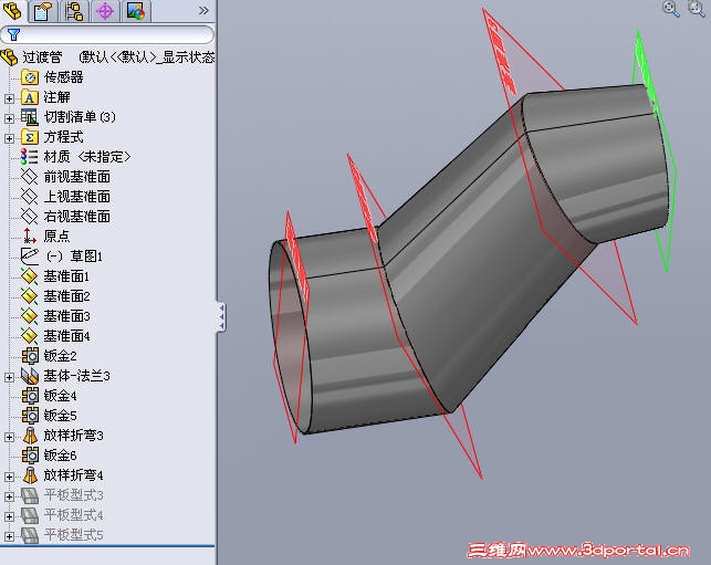

发表于 2012-6-18 13:23:25 | 显示全部楼层 来自: 中国安徽蚌埠
用钣金放样做了一个,不知对否,供参考吧……
放样钣金.rar
