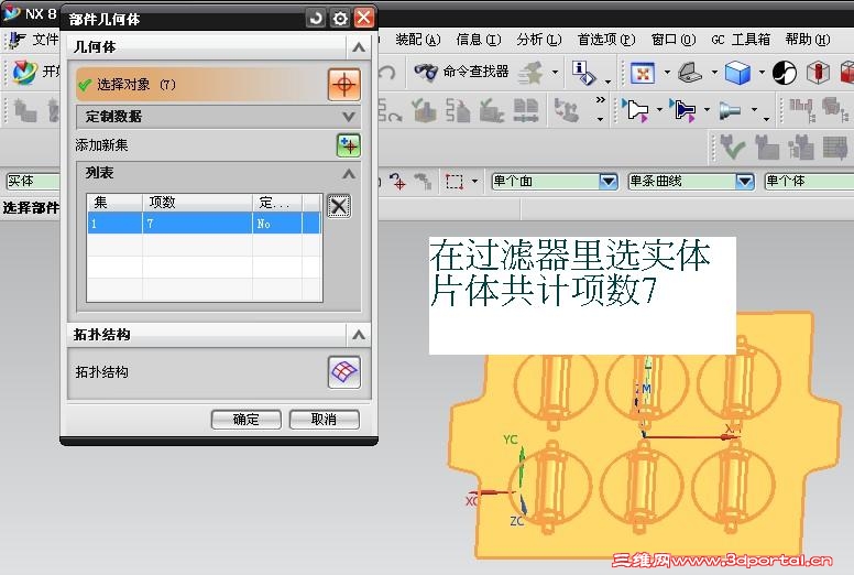

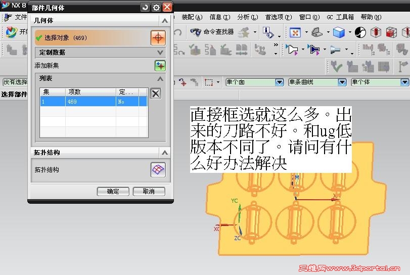

QQ截图20120617094316.jpg QQ截图20120617094348.jpg QQ截图20120617094823.jpg 高手们,怎么解决??

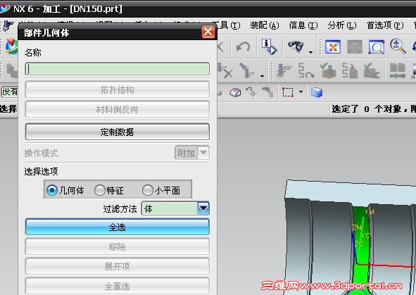

6版本在对话框已默认选项为体,新版需利用过滤器,方法略不同而已,从更本上说还是一样的。

+ k5 ~5 u* F# j4 @$ g- P4 T请问UG8CAM: ?' V- ^: W8 P
可以默认为体吗,利用过滤器麻烦。或者有什么好的办法吗?
